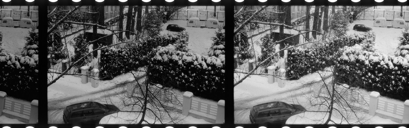

No więc dzisiaj zrobiłem kawałek polypa. Wyszedł nadspodziewanie dobrze. Choć brak mu "światła" podłoże za ciemne, ale to tylko próbka.
1. Wywoływacz LQR Fomy 20°C 9 min rotacyjnie. Czułość na oko ze 12 ISO.
2. Wybielacz jak Fomy i Fotonu
3. Klarowanie jak Fotonu
4. Zaświetlanie, bo nie udało mi się kupić jednego składnika do kąpieli odwracającej.
5. Znowu ten sam wywoływacz 9 min.
6. Utrwalacz Tetenal Superfix Plus 1:4
Skróciłem wszystkie płukania międzyoperacyjne. Nie pojmuję skąd w tych przepisach takie czasy 10 min płukania pod bieżącą wodą. Albo po drugim wywoływaczu. Po co 10 nin, skoro w normalnym procesie negatywowym starcza 1 min.
Wszystkie płukania zmieniłem na 10 zmian wody co 30 sekund. Jak w E-6. A po drugim wywoływaczu 2 zmiany co 30 s.
Jak wyschnie wrzucę skan.

Ta ciemnota wynika pewnie z podłoża . Robiłem slajdy z Ilford Pana 100 (wywoływacz Foton RN, 12min, 100 ASA), ale po wpuszczeniu tego do Diapola było już b.przyzwoicie - ze wszystkimi szczegółami - zarówno w cieniach (drzewa), jak i światłach (śnieg). Kontrast może i ciut niski, ale taki właśnie lubię.
Swoją drogą, Polypan to dość dziwny materiał. Z reguły moczę wszystko w D-23 1+7 i czasy wywołania wychodzą mi rzędu 20-30min (FP4 23min, TriX 28min, HP5 28min), a tutaj nagle...51min dla 18 DIN i kompletna memeja. Po potraktowaniu tego D76H 1+3 przez 25min podobnie. Dopiero wyszło w miarę przyzwoicie w Hydrofenie 1+3 :)
Ten materiał ma jakieś dziwnie długie czasy wywoływania, może też dlatego jest taki ciemny?

Ale jest inna rzecz. Nie klaruje się prawidłowo. Bo wydaje mi się, że po wyjęciu z klarowania powinen w miejscach najsilniej naświetlonych być praktycznie przejżysty, a nie jest. I to tez skutkuje światłami o D 0,5. to w porównaniu z utrwalonym kawałkiem 0,4 róznicy. To dużo.
J.A. pisze:Choć brak mu "światła" podłoże za ciemne
Podłoże Polypana jest przecież przezroczyste z niebieskawym odcieniem. Zszarzałe światła mogą być wynikiem lekkiego zadymienia - piszesz, że trochę stary ten film, lub powinieneś ciut skąpiej naświetlać (np. na 25 ASA i dłużej wywoływać, co podniesie kontrast i dowoła negatyw świateł, bo może po pierwszym wywoływaniu zostaje w najwyższych światłach nieco niewywołanych halogenków.
J.A. pisze:Ale jest inna rzecz. Nie klaruje się prawidłowo. Bo wydaje mi się, że po wyjęciu z klarowania powinen w miejscach najsilniej naświetlonych być praktycznie przejżysty, a nie jest. I to tez skutkuje światłami o D 0,5. to w porównaniu z utrwalonym kawałkiem 0,4 róznicy. To dużo.
Co, myślę, potwierdza to co wyżej napisałem.
Może to być również sprawa braku w pierwszym wywoływaczu rodanku potasowego (KSCN), którego zadaniem jest właśnie klarowanie świateł na odwrotce. Myślę, że 2 - 2,5 g rodanku na litr powinno wystarczyć, tylko wtedy będziesz musiał ponownie przeprowadzić próbę na czułość i czas wywoływania, który się nieco wydłuży. Powodzenia, działaj dalej :-)
