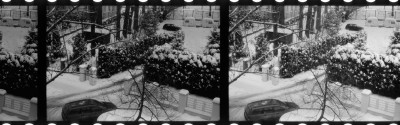

I nie będziesz miał. Widzę, że pierwszy wykład niezbyt uważnie przeczytałeśmsierak pisze:Rodinal 1+10 10 min - efekty ciut lepsze, ale i tak nigdzie nie mam przezroczystej emulsji.

Drugi wywoływacz nie ma już takiego znaczenia jak pierwszy. Jego zadaniem jest zredukowanie tego co zostało po odwróceniu, czyli praktycznie wszystkiego. Znaczenie może mieć jedynie barwa obrazu pozytywowego- pierwszy może dawać nieodpowiedni odcień, za zimny lub za ciepły, a wywoływacz drugi w zależności od składu da ten właściwy, jaki chcemy. No i pewnie ważna jest ziarnistość obrazu, na którą ma wpływ wywoływacz, chociaż ... tu takie samo znaczenie ma wywoływacz pierwszy. Tak myślę. Nawet super 8 wywoływałem (dawno, bo dawno) w jednym wywoływaczu i nie zauważyłem żeby coś było nie tak. A jak będzie w przypadku Fomy? Może trzeba by sprawdzić?J.A. pisze:Czy do obu wywoływań, trzeba robić dwa osobne wywoływacze (mimo iż to ten sam wywoływacz), czy można użyć drugi raz pierwszego?
technik219 pisze:PS- w przywołanym w linku procesie masz przecież Fomadon LQR 1:10 w obu wywołaniach. ("R", czyli ten bardziej kontrastowy).
To wiem. Pytam o użycie fizycznie tej samej zupki.J.A. pisze:(mimo iż to ten sam wywoływacz)

Miałem na myśli tyle roztworu, co w przepisie, czyli litr. Nic nie wspominałeś o 240 ml. Jako stary fachura wiesz, co to jest minimalna ilość roztworu na jednostkę powierzchni materiału. W żadnym punkcie postu nie wspomniałem, że w tych 240 ml. możesz zrobić dwa wołaniaJ.A. pisze:A w przypadku dwóch filmów to jest tylko 240 ml co daje jeszcze miej korzystny stosunek.
Oj to mało. Płaciłem 20 zł za ćwiartkę koncentratu LQRa. Kupiłem miesiąc temu.technik219 pisze:5 filmów z litra (1:10).
A może dla tego, ze jego okres przydatności upłynął w 96-tym? A przez połowę swego żywota przeleżał w...rayman pisze:Ten materiał ma jakieś dziwnie długie czasy wywoływania, może też dlatego jest taki ciemny?
Podłoże Polypana jest przecież przezroczyste z niebieskawym odcieniem. Zszarzałe światła mogą być wynikiem lekkiego zadymienia - piszesz, że trochę stary ten film, lub powinieneś ciut skąpiej naświetlać (np. na 25 ASA i dłużej wywoływać, co podniesie kontrast i dowoła negatyw świateł, bo może po pierwszym wywoływaniu zostaje w najwyższych światłach nieco niewywołanych halogenków.J.A. pisze:Choć brak mu "światła" podłoże za ciemne
Co, myślę, potwierdza to co wyżej napisałem.J.A. pisze:Ale jest inna rzecz. Nie klaruje się prawidłowo. Bo wydaje mi się, że po wyjęciu z klarowania powinen w miejscach najsilniej naświetlonych być praktycznie przejżysty, a nie jest. I to tez skutkuje światłami o D 0,5. to w porównaniu z utrwalonym kawałkiem 0,4 róznicy. To dużo.
