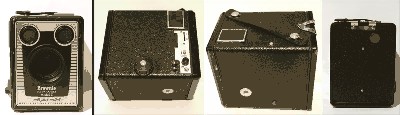

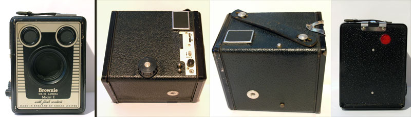

Do swojego aparatu otworkowego użyłem "BROWNIE SIX-20 model E" ma mocowania do statywu, gniazdo na wężyk i format 6X9, ktoś może powiedzieć ze szkoda niszczyć ale w tym aparacie kodaka wystarczy wymontować szkiełko obiektywu i 2 wzierniki(je zaślepić grubą tekturką) w miejsce po obiektywie blaszka z otworkiem i gotowe, można próbować a jak się nie spodoba to zawsze można przywrócić go do wyjściowego stanu.
Sebastian
Posty: 33
Rejestracja: 28 lut 2007, 21:19
Lokalizacja: Manchester
Post autor: Sebastian »

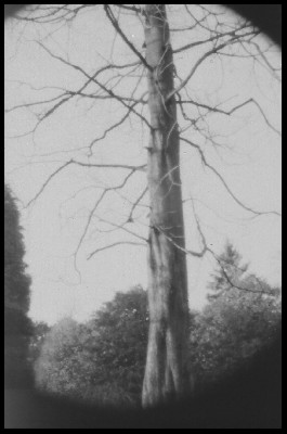

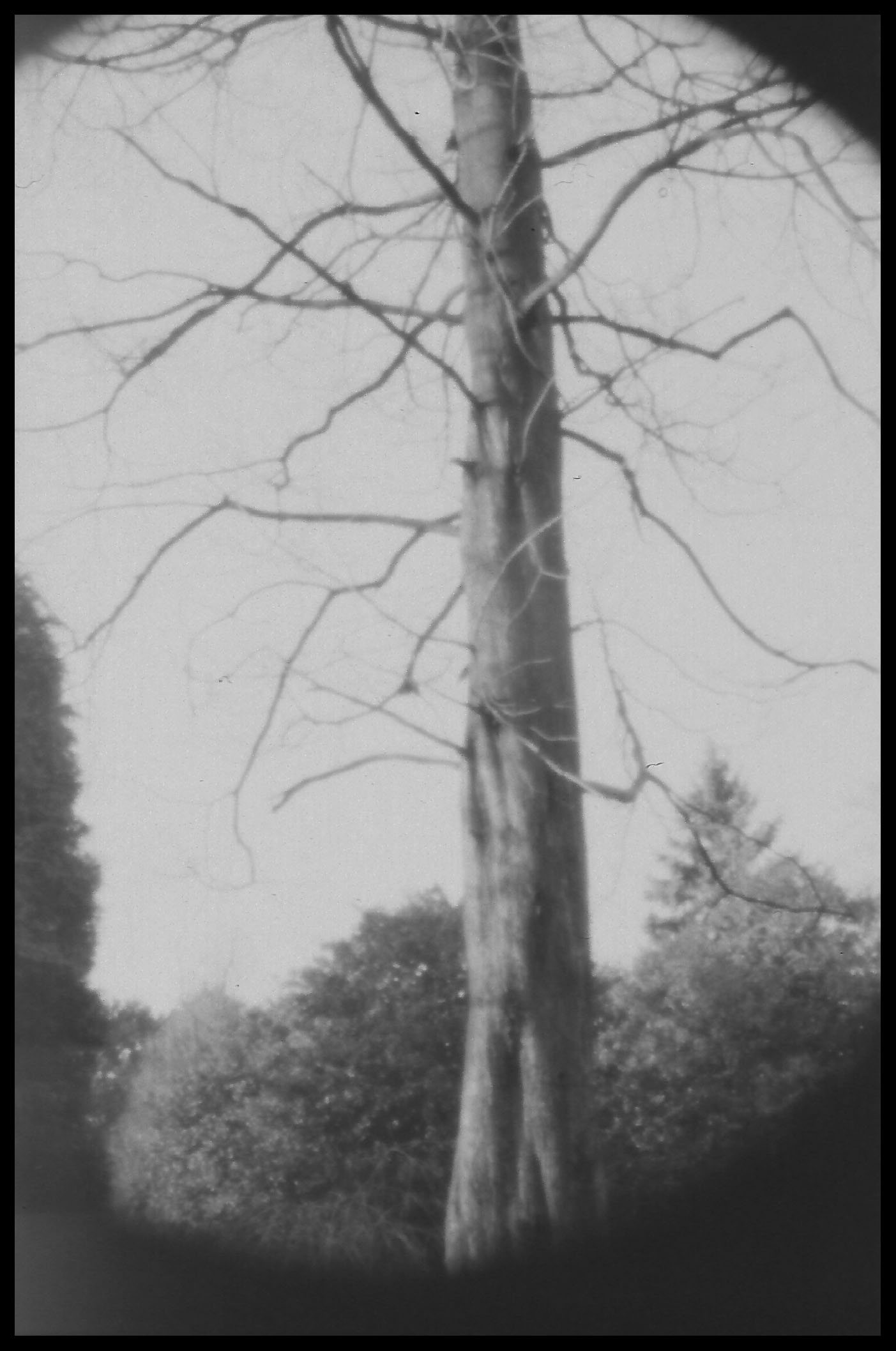

A zapomniałem, pomiędzy szkiełkiem obiektywu i negatywem jest ścianka z filtrem i szkiełkiem do zbliżenia, no i mechanizm przesłony, ściankę należy usunąć bo inaczej powstaną zaciemnienia w narożnikach, no i do rzeczy pomiędzy przednią pokrywą i ścianką są umieszczone te wzierniki całość niezbyt szczelna dlatego po usunięciu ścianki grodzącej negatyw i mechanizm przesłony te nieszczelności naświetlały by nam negatyw, dlatego trzeba je zaślepić, albo walczyć z uszczelnieniem ja nie chciałem się bawić to je zaślepiłem ( ten aparat ma 2 czasy około 1/35 i B, a jak mocniej świeci słońce to przesuwasz ten żółty filierek zamontowany w środku, druga płytka to ten ala zum) zresztą przy optymalnych warunkach to foty z Brownie wyglądają jak z otworka, no chyba ze skorzystasz z lampy to będzie jak w Ameryce z lat 60tych
to te zaciemnienia
to te zaciemnienia
