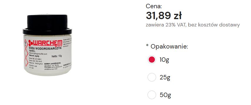

Zawsze zostaje zakup metaboranu sodu w Warchemie (kiedy wejdzie na magazyn).

A ten link do chemika.aip.pl dotyczy odczynnika w klasie "czysty", nie "CZDA". Być może to jest ważne, zawsze inna ilość "dodatków".
post167867.html#p167867
[K] Metaboran sodu
Jak sądzę , to z tymi "dodatkami" problem jest wydumany jeśli chodzi o zastosowania fotograficzne. "Czysty" w zupełności wystarczy , bo ta klasa daje 99-99,9% substancji w swoim składzie.
[K] Metaboran sodu
Nie wiem, czy wydumana. Ja na wszelki wypadek używam CZDA. Ostatnio rozmawiałem z hurtownikiem, który mi powiedział, że pewien odczynnik w klasie "czysty" ma gwarantowane 99% czystości. Niby 1% to niewiele, ale nie wiadomo jak to wpływa na całość. Sądzę, że to ma większe znaczenie przy wywoływaczach, niż przy utrwalaczach. Skoro mamy tam np. 0,13g Fenidonu na litr, to ten 1% zanieczyszczeń jest już wartością, nad którą warto się zastanowić.

Każdy ma prawo do swojego zdania. Według mnie ten 1% nie ma kompletnie żadnego znaczenia (to tylko maksymalna ilość innych składników, coś jak ta potencjalna obecność śladowych ilości orzeszków arachidowych w żywności. w sumie czystość równie dobrze może być na poziomie 99,8%) , nawet w przypadku wywoływacza. W sieci można znaleźć przepis na odmierzanie składników D76 łyżeczkami i ponoć to działa. Zresztą nie wywołujemy klisz z misji Apollo czy z plaży Omaha, to tylko nasza zabawa...
