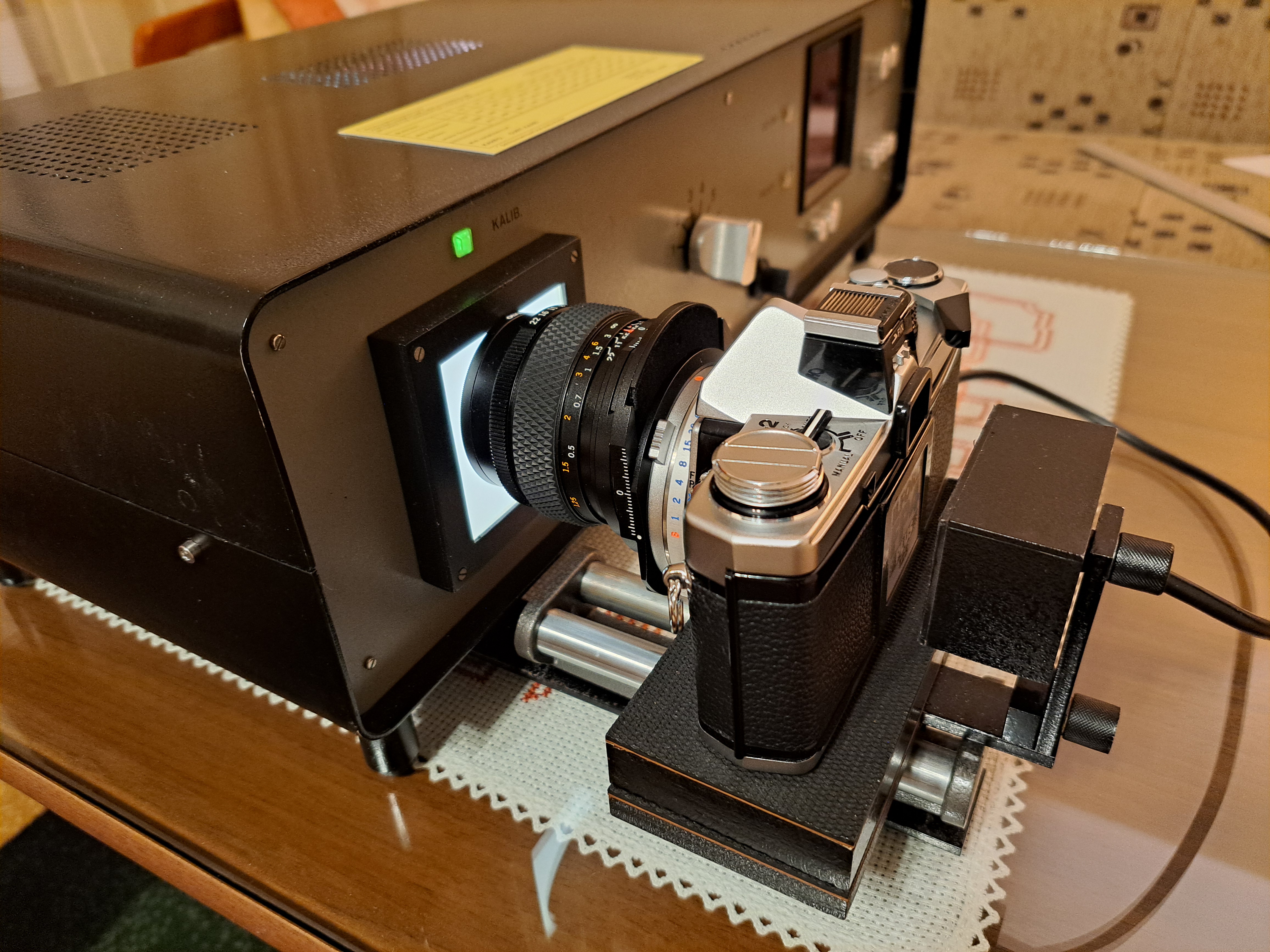

Jutro lub pojutrze postaram się sprawdzić to co niepewne przy użyciu podarowanego mi "diagnoskopu", w którym jest źródło zestandaryzowanego na kilku poziomach światła, filtrowanego przez mleczną płytkę szklaną. To pozwoli mierzyć zawsze ten sam "obraz" - bez względu czy obiektyw będzie w pozycji neutralnej, czy jego oś będzie przesunięta.
W szczególności postaram się sprawdzić czy czas realizowany w trybie AUTO z obiektywem wychylonym odpowiada temu wskazywanemu przez światłomierz przy obiektywie nieprzesuniętym, czy też te czasy się różnią.

A OLYMPUS OM-2 reaguje bardzo ciekawie, za sprawą zdublowanego wewnętrznego światłomierza - co przed chwilą sprawdziłem targany ciekawością. :lol:
Ustalenia były dla mnie początkowo zaskakujące, lecz po przemyśleniu już takimi być chyba przestały. Zatem ustaliłem co następuje::
1) W trybie manualnym, pomiarowo obsługiwanym przez dwa fotooporniki umiejscowione za pryzmatem (po prawej i lewej stronie okularu) światłomierz szaleje. Względem pomiaru dokonanego przy neutralnym ustawieniu obiektywu:
a) wskazuje ekspozycję o 1,5 EV niższą - o ile obiektyw przesunąć maksymalnie w górę lub w dół (tj. o 13 mm)
b) wskazuje ekspozycję o 1 EV wyższą - o ile obiektyw przesunąć maksymalnie w prawo bądź w lewo (tj. o 10 mm).
2) W trybie automatycznym, gdzie za pomiar faktycznie realizowanego czasu naświetlania odpowiadają dwie fotodiody krzemowe umieszczone na spodzie komory lustra i mierzące światło odbite od powierzchni filmu:
a) czasy ekspozycji faktycznie realizowane przy maksymalnych wychyłach obiektywu (bez względu w którą stronę) odpowiadają dokładnie czasom naświetlania wskazywanym przez układ pomiarowy (ten pierwszy, z fotoopornikami) przy neutralnym ustawieniu obiektywu.
b) wskazania czasów widoczne w celowniku są tak samo "odjechane" jak to opisałem w punkcie 1.
Wynika z tego wniosek, że wykonując zdjęcia z przesunięciem osi optycznej obiektywu, można polegać na pomiarze wewnętrzym, o ile pracuje się w trybie automatycznym.
Nie ukrywam, że to ustalenie bardzo mnie cieszy, bo pomiar OTF w Olympusie jest nad podziw precyzyjny. Oczywiście te ustalenia zweryfikuję jeszcze praktycznie, ale to musi trochę potrwać.
