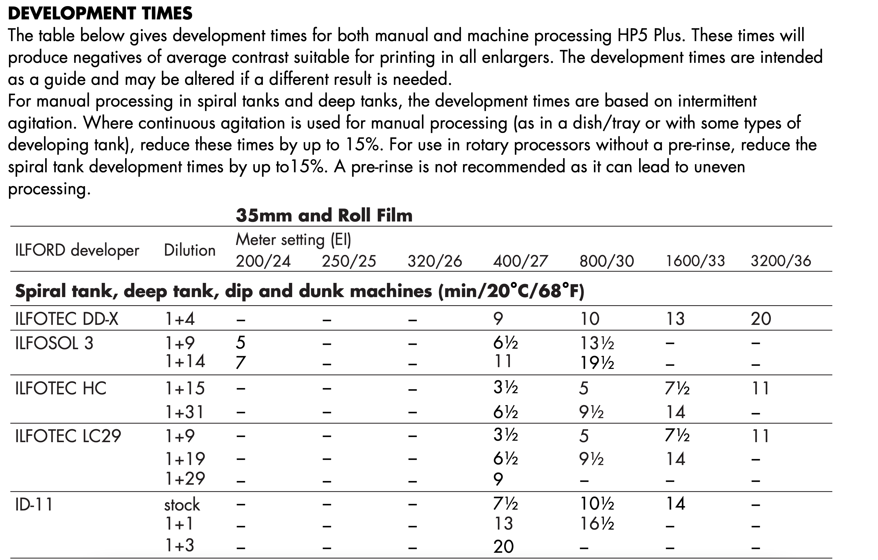

Upraszczając
Każdy film wymaga czasu X w wywoływaczu Y. Jeżeli ten czas zostanie przeciągnięty, to film będzie przewołany. Jeżeli będzie przewołany, to będzie kontrastowy. Tak się dzieje z każdym filmem w każdym wywoływaczu.
W37 to klon Kodak D76, tak jak ID 11 Ilforda.
W załączeniu tabelka ilforda z czasami dla ID11.
Czas 13 min dotyczy rozcieńczenia wywoływacza 1:1, albo filmu naświetlonego jak 1600 ASA. (14 min, mało istotna w tym momencie różnica).

J.A. pisze: 18 lis 2023, 07:51 W37 to klon Kodak D76, tak jak ID 11 Ilforda.
WD37 jest podobny do D76 ale nie jest jego klonem. Działa bardziej wyrownawczo, trzeba wydłużyć czas wywoływania o około 15%

krzychu128 pisze: 18 lis 2023, 08:15 WD37 jest podobny do D76 ale nie jest jego klonem. Działa bardziej wyrownawczo, trzeba wydłużyć czas wywoływania o około 15%
9 min = 540s x 1,15 = 621 s. Czyli 10 min i 21 s. Nie 13.
Ciągle mamy przewołany film.
Nie wiem czym jest W37, kiedyś mi mówiono, że w Fotonie to kopia legalnie opublikowanej receptury D76. W opisie tego wywoływacza na stronie cz-b jest taka wzmianka
Foma Fomadon P - W 37 Przyjmuje się, że Fomadon P jest odpowiednikiem wywoływacza Kodak D76 d - nie D76. Wywoływacz W 37 czyli D76d jest od wywoływacza D76 bardziej kontrastowy i energiczniejszy w działaniu. Z tego powodu czasy wołania są w nim ok. 20 % krótsze. W 1 litrze wywoływacza można obrobić do 12 filmów 135-36. O ile D76 oparty jest o reduktor hydrochinon i metol to w D76d metol zastąpiony jest o wiele energiczniejszym fenidonem, dodaje się go - znaczy się fenidonu - kilka, kilkanaście razy mniej niż metolu.
Co by oznaczało, że nawet te 9 min jest za długim czasem.
Jeżeli prawdą jest to co piszą o fenidonie, to by się potwierdzało.

J.A. pisze: 18 lis 2023, 10:19 9 min = 540s x 1,15 = 621 s. Czyli 10 min i 21 s. Nie 13.
Oczywiście.
J.A. pisze: 18 lis 2023, 10:19 Co by oznaczało, że nawet te 9 min jest za długim czasem.
Też to czytałem i tak myślałem, jednak wyszło zupełnie odwrotnie. Specjalnie kupiłem oryginalny kodakowski D76 aby mieć punkt odniesienia. Trzeba wołać dłużej i ma mniejszy kontrast.
