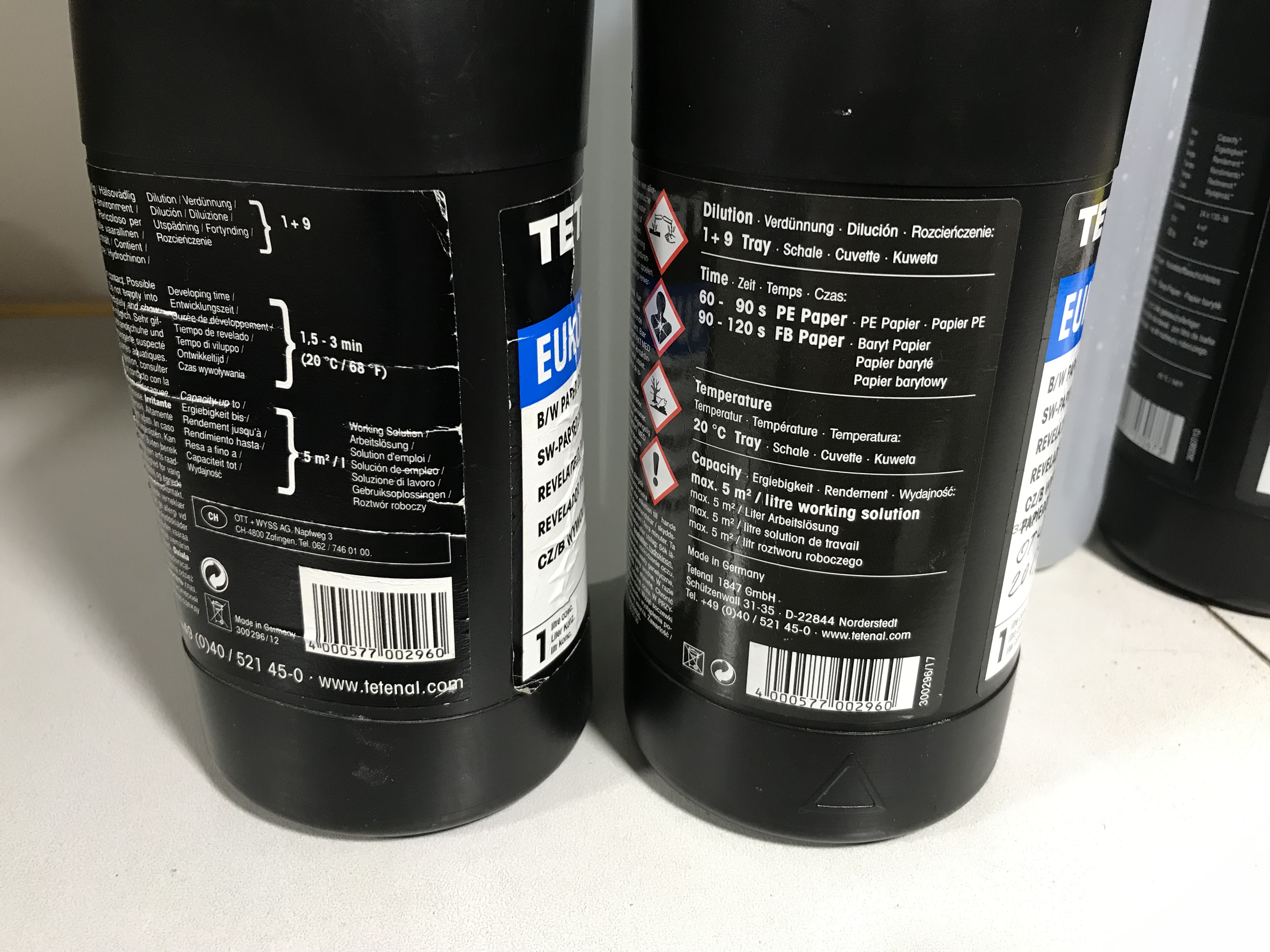

Mam dwie butelki tetenal ekubrom zakupione w dość sporym odstępie czasu. Ta sama nazwa handlowa, ten sam kod kreskowy a różne czasy wywołania! Czy to jest jeszcze ten sam wywoływacz? Czy może rozcieńczony?
A może podobnie jest z XTOLem? Czy to ten sam kodak?
I czy to ta sama foma? (To chyba retoryczne pytanie)

Posty: 1698
Fomapan 400 w Xtol
A gdzie właściwie jest ta różnica czasu na zdjęciach? Poza tym, że na jednym podali tylko czas barytowy, a na drugim dopisali polietylen?
krzychu128
Posty: 408
Lokalizacja: Rzeszów
Fomapan 400 w Xtol
Post autor: krzychu128 »
PPaweł pisze: 30 cze 2023, 09:00 A gdzie właściwie jest ta różnica czasu na zdjęciach? Poza tym, że na jednym podali tylko czas barytowy, a na drugim dopisali polietylen?
Jeśli chodzi o TT to na jednym masz czasy z przedziału 60-120s, a na drugim 1,5 minuty do 3 minut (90-180). Na prostą logikę 50% dłużej.
