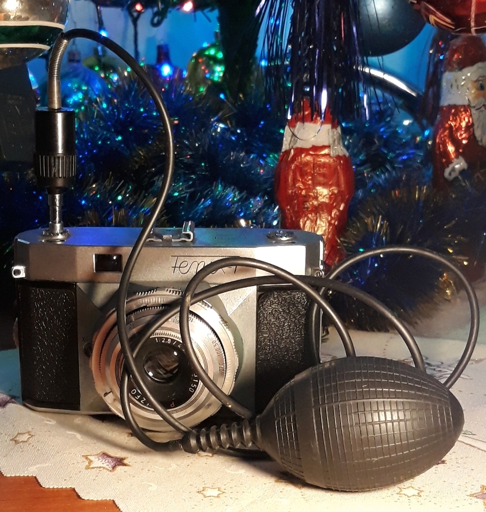

ArtekJ pisze: 30 gru 2022, 21:09 Dziś robiłem Fenixem II. Niemiałem wężyka mechanicznego tylko gruszkowy.
A po co do Feniksa wężyk?

Zasadniczo tak :-) Ale ciekaw jestem, cóż to za zdjęcia nagle były, żeby w ogóle takim po prawdzie strzeladłem, jak Fenix robić je ze statywu i jeszcze zwracać uwagę na rodzaj wężyka. Chyba, że kolega na przykład mieszka w Oulu, ma teraz trzy godziny od wschodu do zachodu, a do tego zaspał ;-)

W młodzieńczych latach miałem pod ręka Zenita, Smienkę, Practikę i Alfę Polską wiśniową. Czasami mamy takie dni, że chcemy spędzić je na pstrykaniu (jak to poprzedni kolega się wyraził). Teraz gdy chcę powrócić do fotografii tradycyjnej mam wybór Fenixa I, Fenixa II lub inne polskie aparaty fotograficzne. Jak kupię aparat, który będę na co dzień maltretował to moje perełki pozostaną na półce. Dziś rano zorientowałem się, że w rezultacie wziołem w plener Fenixa I a nie jak pisałem, że fotografowałem dwójką. Niestety miałem tylko wężyk pneumatyczny. Czas gumy z której zrobiony jest on dawno już przeszedł. Poprostu gruszka nie trzymała ciśnienia więc musiłem improwizować. Dziś po wywołani poczułem dużą satysfakcje ponieważ wszystko się sprawdziło. Klisza super naświetlona.

Ale ja nadal jestem szczerze zainteresowany, po co komu wężyk do robienia zdjęć w plenerze. Fenix ma różne niedoróbki konstrukcyjne, ale jednak on ma taki, wiecie, guziczek, co jak się go naciśnie palcem, to aparat robi "cyk".

Ja tylko zarejestrowałem to co robiłem. Wiele jest metod do których można się przyczepić. W którą stronę się obraca szpulą to wszyscy wiedzą i w tą stronę obracałem. Co do wężyka to nie dodałem że to były nocne fotki.

PPaweł pisze: 31 gru 2022, 14:10 ... po co komu wężyk do robienia zdjęć w plenerze.
Do wyzwalania migawki aparatu zamontowanego na statywie - co w plenerze wcale nie jest rzadkością.

Fenix waży prawie 60 deko (z dalmierzem i filtrem, ale bez filmu) i w ręce leży w sumie średnio, ale jednak o ile się nie jest Hawkingiem, to fotografowanie nim landszaftów ze statywu to raczej będzie przesada, niż konieczność. Chyba że, jak już kolega wyjaśnił, jest noc. (Co by skądinąd potwierdzało moje domysły o Oulu.)
