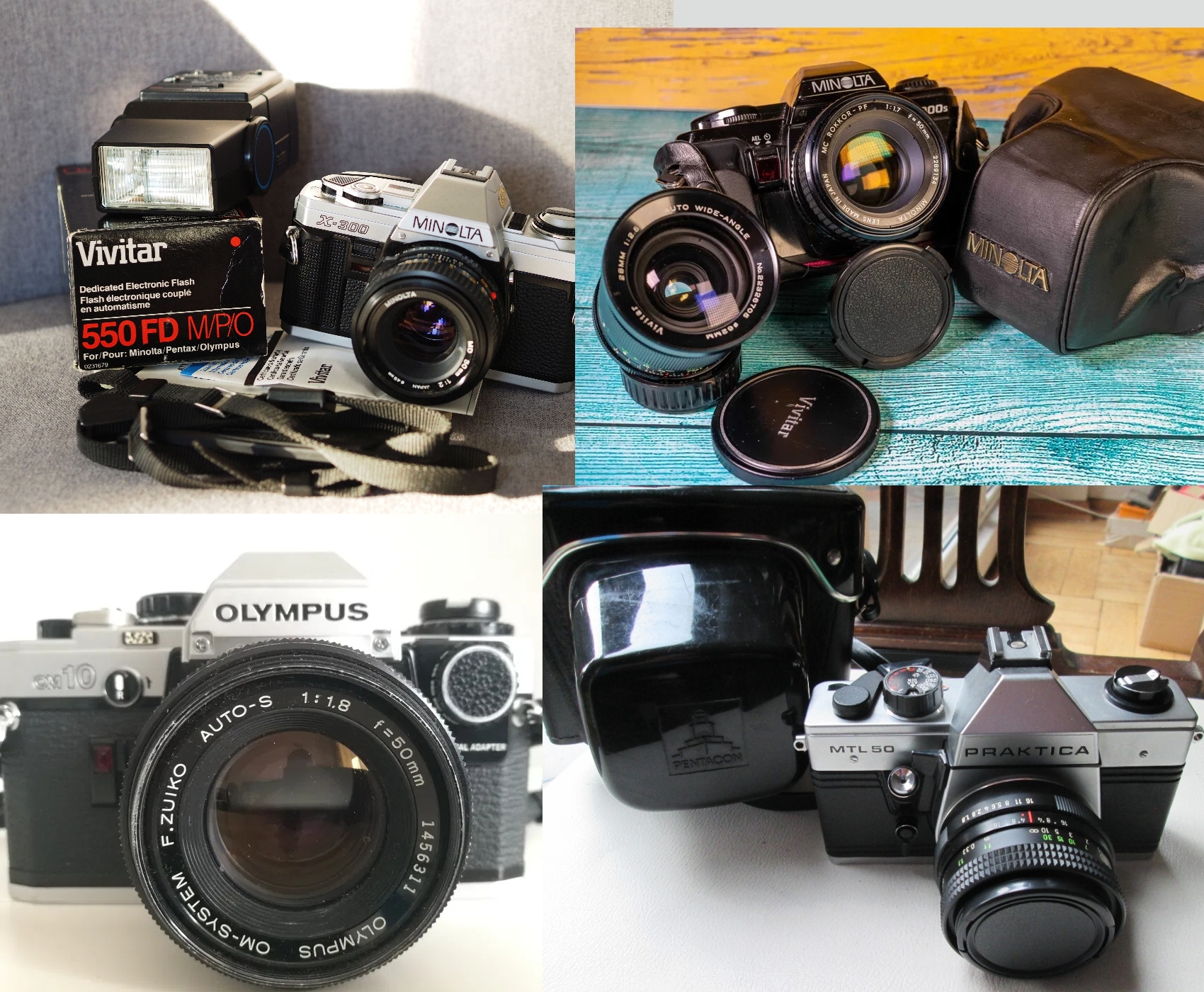

Na coś muszę się zdecydować. Dziś robiłem Fenixem II. Niemiałem wężyka mechanicznego tylko gruszkowy. Niby powinno być dobrze lecz nie miałem tej pewności. Zobaczę jutro czy cos wyszło no i spróbuję wywołać rodinalem 1:100. Wszystko na pograniczu eksperymentu. Taki mam wybór.
ArtekJ
Posty: 63
Rejestracja: 11 gru 2022, 09:47
Ostro rysujący standardowy obiektyw.
Post autor: ArtekJ »
I jeszcze to......
