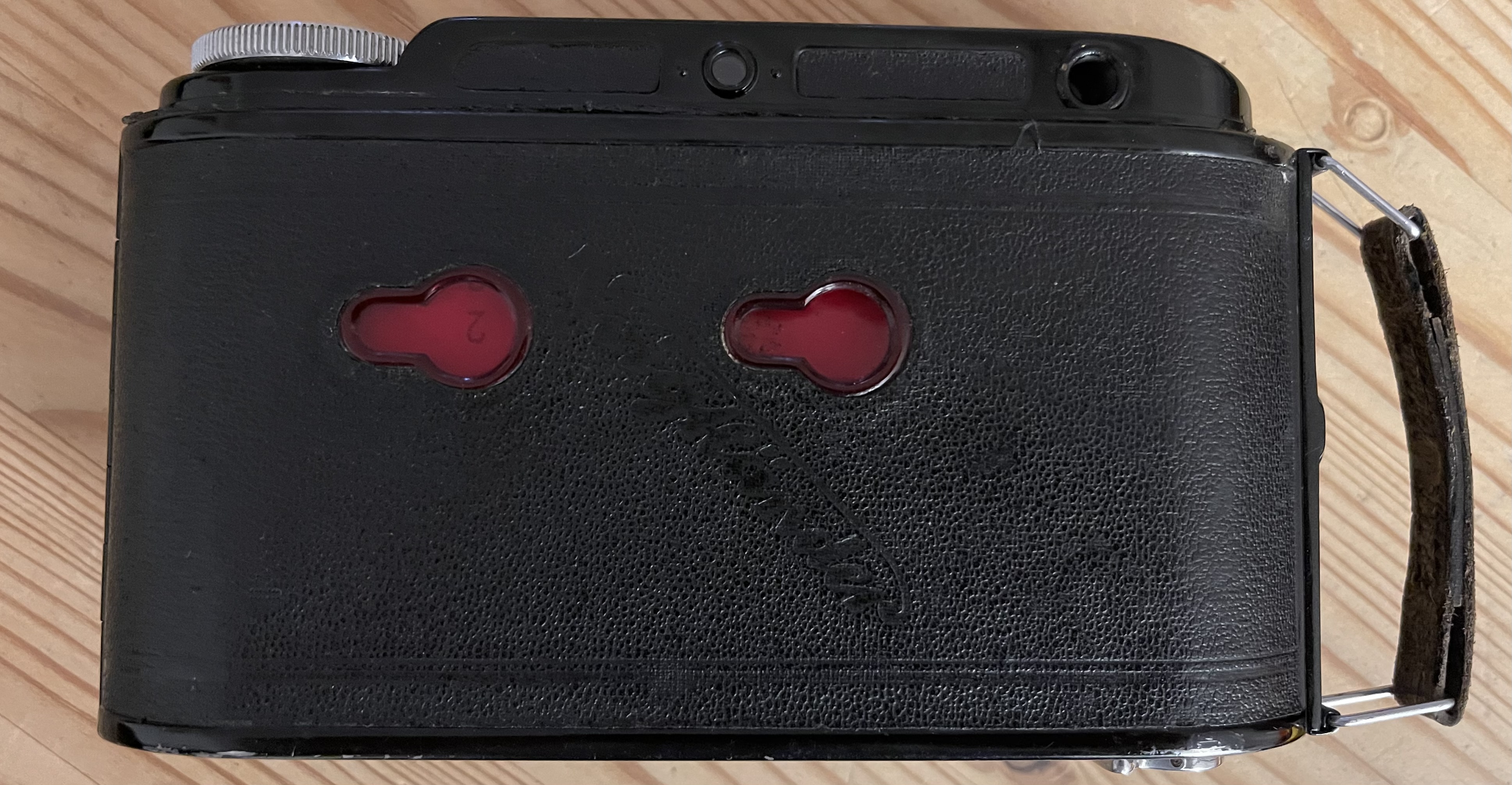

Ja bym raczej liczył dokładnie kąty obrotu pokrętła od przewijania filmu, z uwzględnieniem tego, że one będą malały, bo szpula, na którą nawijają się klatki będzie coraz grubsza. 7, 8 i 9 są względnie pierwsze, żaden numer przed końcem filmu nie załapie się na granicę klatki 7, ani 8 cm. Drugi otwór może coś pomoże w połowie filmu, ale też mało dokładnie.

PPaweł, Chyba nie tedy droga. Szukam czegos prostego. Najlepiej jakiejs miarki, cos w rodzaju kawalka linijki, ktora przylozona do jednego lub drugiego okienka i zrownana z cyferka klatki, da wlasciwy odstep na 6x6 lub 7

A, bo 6x6 i 6x7, a nie 6x7 i 6x8. Ale to po prawdzie niewiele zmienia sytuację. Ile masz szerokości okienka, centymetr? No to powiedzmy, że z dokładnością +/- 1 cm jesteś w stanie pozycjonować film w okolicy cyfry. Masz dwa okienka, więc oblecisz w ten sposób 4 cm długości klatki 9 cm. A potrzebujesz móc się ustawić w dowolnym miejscu, niestety słabo to widzę.
natomiast zaznaczenie na pokrętle skali, choćby tak co 30 stopni, powinno dać całkiem przyzwoitą precyzję przewijania. Nieduża tabelka, ile przewijać między klatką X, a X+1 i gotowe.

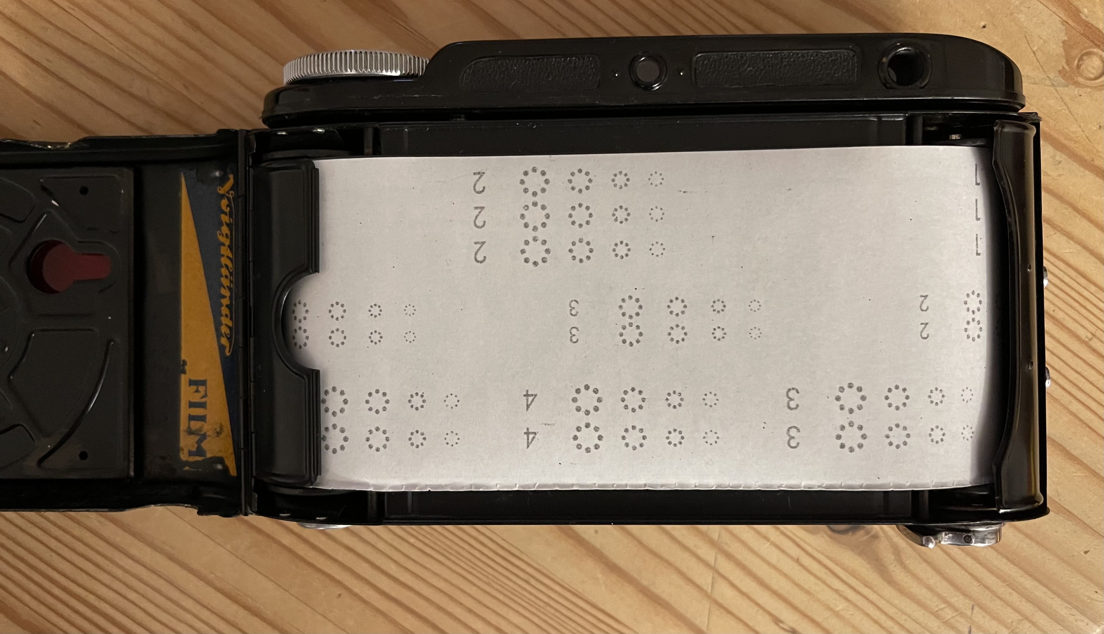

J.A. pisze: 11 sty 2022, 18:57 oKuba, weź papier ochronny rozwiń na stole. Jako bazę przyjmij kadr „1” dla 6x9.
Teraz weź metr i podziel licząc od tej jedynki odstępy co 75-80 mm dla formatu 6x7. Będziesz widział jakie informacje możesz wykorzystać, o ile w ogóle. Obstawiam, źe przy odrobinie szczęścia z wykorzystaniem obu okienek, może się udać.

PPaweł, Okienka maja po 2cm szerokosci kazdy. Juz chyba wiem jak to ugryzc

Panowie, nawet rozwijac nie trzeba, wystarczy otwierac aparat na cwiczebnym filmie. 6x6 jest latwe do realizacji
Zaczynajac od nr 1 na lewym okienku trzeba film przesunac o 3 cm dalej, a mastepnie patrzac na prawe okienko i ten sam nr. o 2 cm dalej. I wszystko gra

oKuba pisze: 11 sty 2022, 20:16 Juz chyba wiem jak to ugryzc
A, perforacja? Dobry pomysł.
