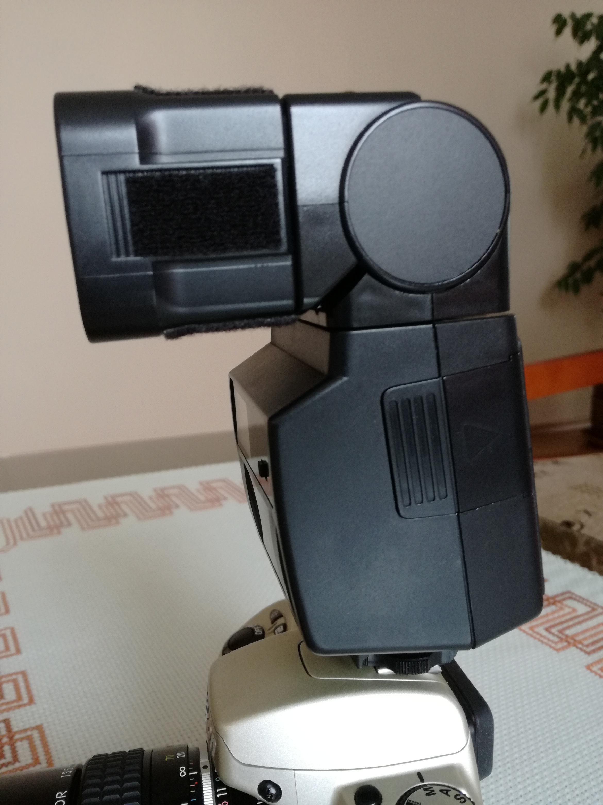

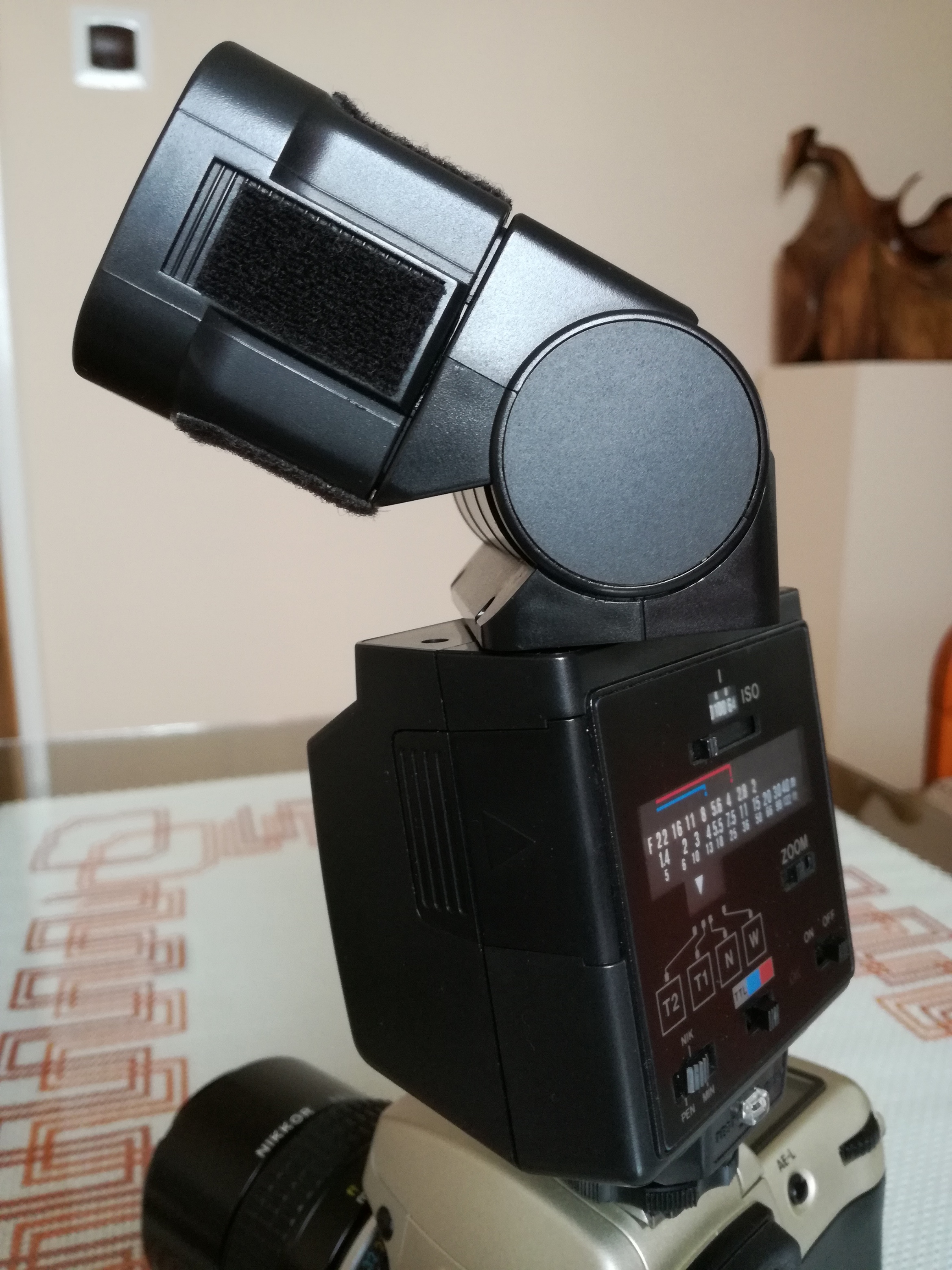

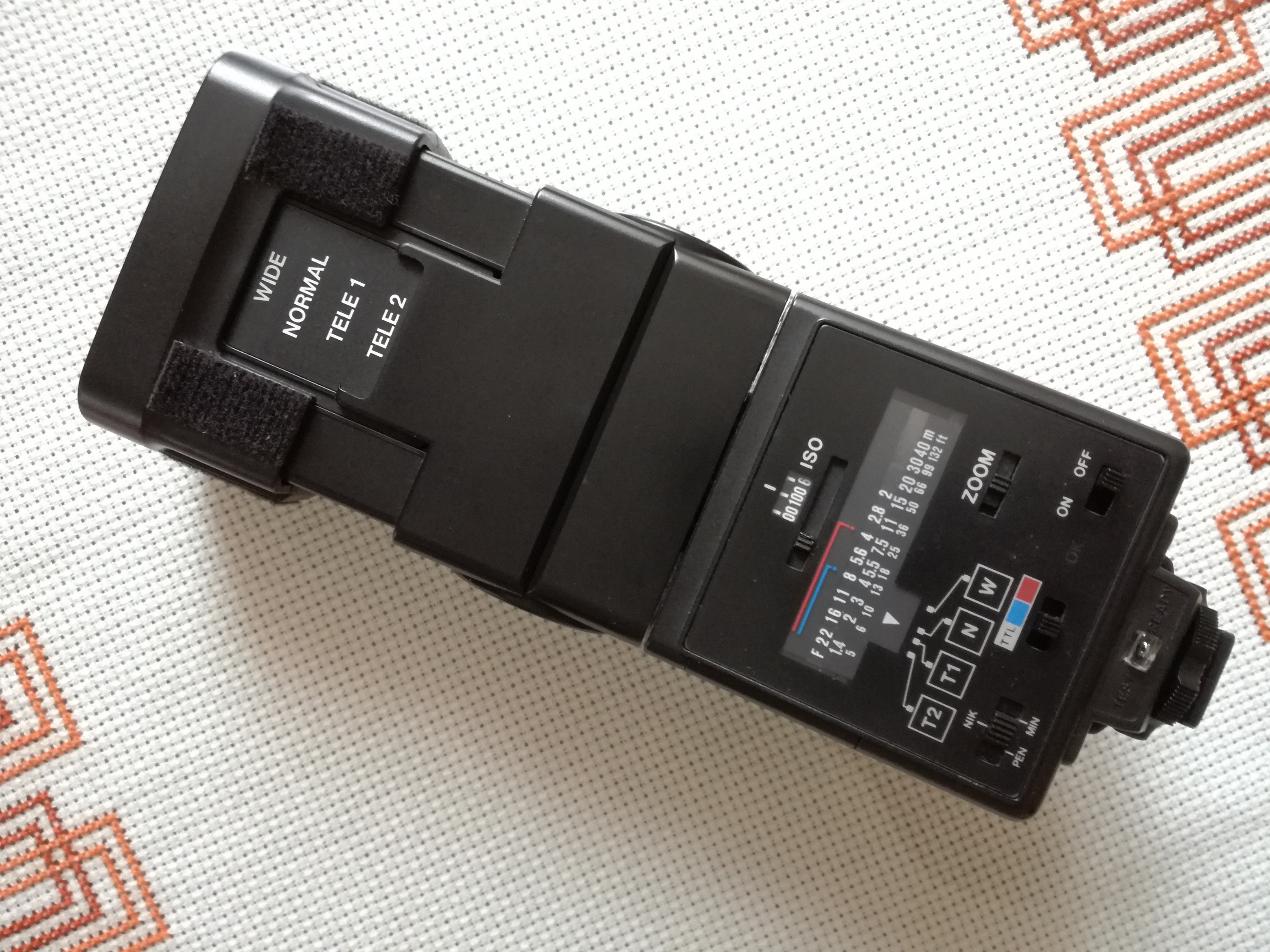

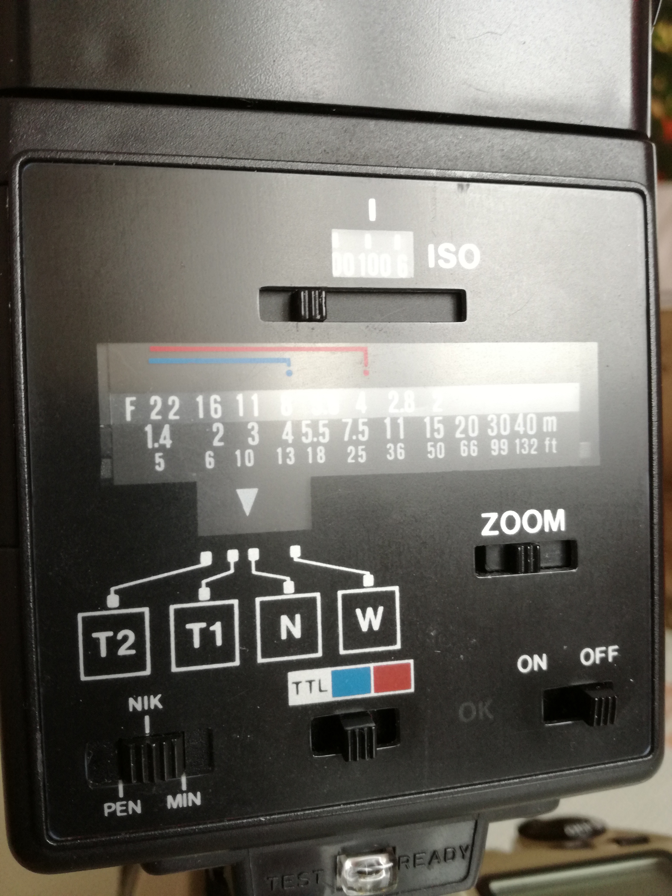

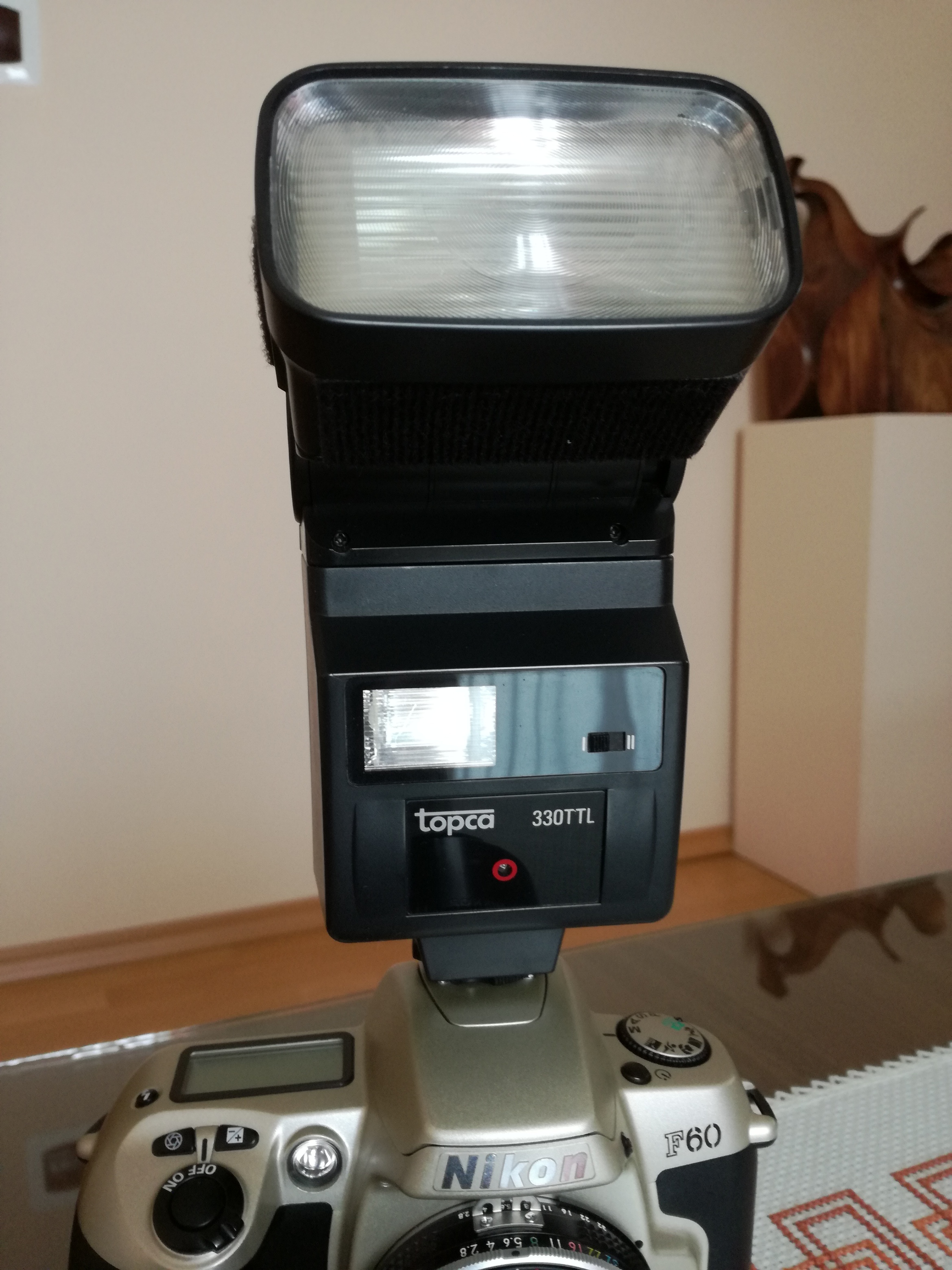

digital flash + analogowy aparat
českotěšínský pisze: 13 cze 2021, 17:34 A co bys polecal konkretnie do mojego sprzetu?
Jeśli chcesz, to mogę Ci odstąpić za równowartość kilku piw lampę:
- z multidedykacją (m.in. do Pentaxa i Minolty),
- umożliwiającą pracę w TTL, w trybie zwykłej automatyki tyrystorowej i w trybie manualnym,
- z podwójnym palnikiem,
- z odchylanym w obu osiach palnikiem głównym i ze zmiennym kątem rozsyłu światła (zoom),
- z liczbą przewodnią 30 dla ASA 100 i pozycji palnika jak dla obiektywu standardowego.
Lampa jest całkowicie sprawna, wszystkie części ruchome obracają się lekko (może nawet nieco za lekko). Głowica lampy z naklejonymi rzepami LumiQuest do mocowania akcesoriów.
Ewentualny odbiór w Cieszynie, ale w polskiej części.
Przy okazji: wysłałem Ci sąsiedzkie zapytanie na PW (w innej sprawie).

technik219 pisze: 24 cze 2021, 20:43 Olympusy serii OM mają w dodatku stopki przykręcane jedną centralną śrubką i chyba nie ma aparatu, który by miał nie popękaną stopkę
Ja mam kilka z nieuszkodzonymi, przykręcanymi stopkami, ale jest faktem, że w większości są one popękane. Nie dziwi mnie to, bo o ile oryginalna lampa Olympusa T20 jest leciutka, to bardziej zaawansowana T32 waży sporo i mocno obciąża stopkę (szczególnie stopkę #4). W przypadku T32 bezpieczniej i wygodniej jest używać jej wraz z dedykowanym wysięgnikiem.
