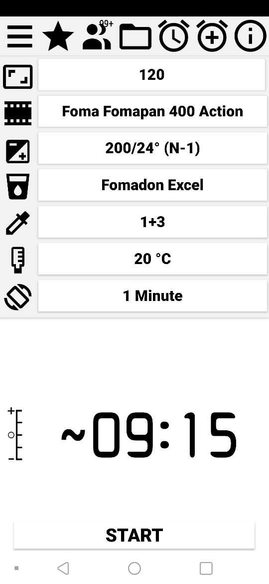

einverv, rozumiem, że ten film to Arista Edu 400 naświetlany na 200? Jeśli tak, to czasy w aplikacji jak wyżej są odpowiednio, dla 20C przy mieszaniu co 30' - 13'15", przy mieszaniu co 60" - 14'45". Co do zafarbu to usuniesz go konwertując na skalę szarości np. w programie IrfanView.

Chyba nie. Twoje wołąnie wyszło dobrze wg Film Developer Pro (z grubsza). Spójrz jaka różnica w czasach:
Posty: 5679
Przedłużanie czasu przy rzadszych roztworach wywoływacza
aka pisze: 30 kwie 2021, 14:58 Spójrz jaka różnica w czasach:
kliknij ikonkę "i" i zobacz na podstawie jakiego filmu jest opracowane wołanie.
a teraz zmień sposób mieszania na co 30'' i teraz zobacz jaki czas i na podstawie jakiego filmu.
https://i.imgur.com/dr5yy5g.mp4
w każdym razie bierzemy czas z ulotki fomapana 400 dla excela (7 minut), mnożymy przez 2,25 (dla rozcieńczenia 1:3), a potem przez 0,9 (skracamy czas o 0,1 raza na każdy 1EV) i otrzymujemy ca. 14 minut i 15 sekund.
jedna dygresja, w przypadku innych filmów skracamy czas wołania o 0,1 raza dla każdego 1°DIN, czyli 0,3 raza dla 1EV, ale w przypadku fomy to się nie sprawdza, nie wiem czemu.

rbit9n pisze: 01 maja 2021, 14:59 aka pisze: ↑30 kwie 2021, 14:58
Pytanie czy Arista Edu 400 i Fomapan 400 Action to ten sam materiał. Czasy w Film Developer Pro są mocno różne. Nie wiem jak traktować to co w info? Wątek mocno ewaluował od początkowego pytania...
rbit9n pisze: 01 maja 2021, 14:59 w każdym razie bierzemy czas z ulotki fomapana 400 dla excela (7 minut)
To ok, ale co z Arista Edu 400 - jaki czas wyjściowy należy wziąć? Ten z aplikacji czy ten dla Fomapana?
