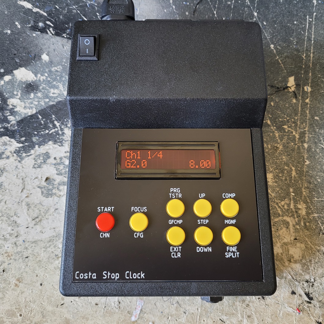

polecam tego korexowicza. serwis pogwarancyjny na najwyższym poziomie. co prawda osobiście i własnoręcznie musiałem trzymać lutownicę w lewej ręce, ale wskazówki naprawcze otrzymałem z pierwszej ręki. jeszcze raz polecam.

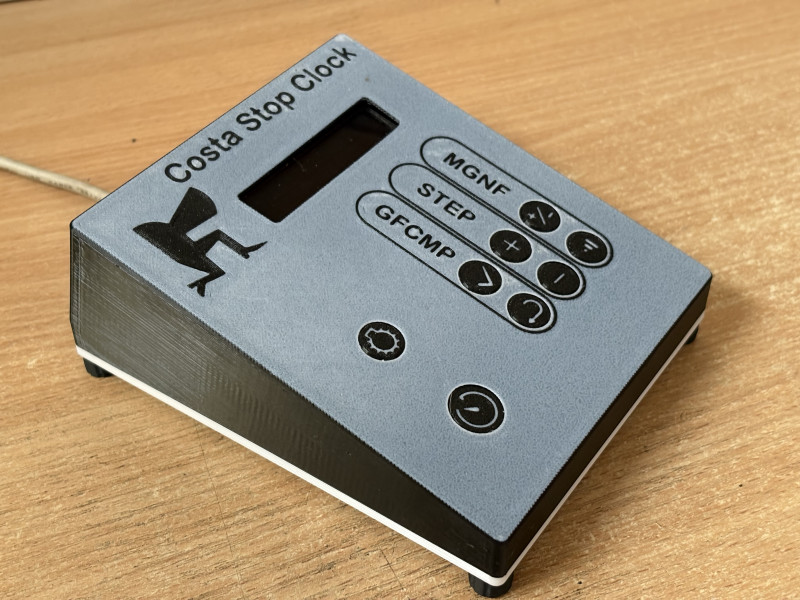

Jakiś oldskul to robił. Taki, co jeszcze pamięta, jak się robiło rzeczy typu "tstr" i "mgnf" :-)

To ja się pochwalę moją wersją.
