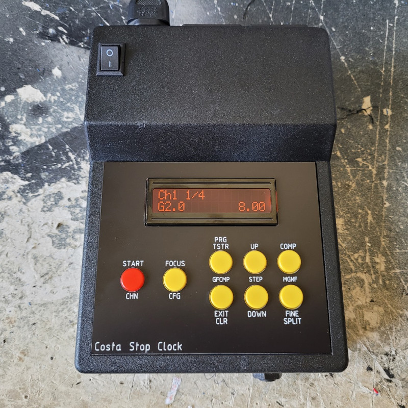

Zainteresowały mnie te ochy i achy... ale nadal nie wiem nic o funkcjach tego zegara. Czy mogę prosić o opis funkcji tego zegara albo np instrukcję obsługi...?
Używam Vipo Combi i uważam że to dobry zegar i jestem zadowolony. Dotąd próbki naświetlałem w sekundach (2,4,6,8,10 ew. 5,10,15,20,25). Skoki o 1EV wydają mi się zbyt duże a przy 5 próbkach to aż 5 EV. Jeśli się mylę to proszę o wyjaśnienie.

Dużo pisać bo dużo funkcji.
Instrukcja do RH Design. Do znalezienia na stronie http://www.rhdesigns.co.uk/darkroom/htm ... ional.html.
Poza tym ten zegar przelicza krotność powiększenia, czyli wydłuża czas naświetlania po zwiększeniu skali powiększenia, a skraca po zmniejszeniu. Uwzględnia również gęstość filtrów MG.
Zmiany czasu są znacznie drobniejsze niż 1 EV. Bo aź do 1/24 EV, możesz sobie to dowolnie zmieniać.

Główne funkcje:
2 niezależne kanały,
kroki od 1 do 1/24 EV,
czasy od 0.1 sek do 10 godzin,
wsparcie pasków testowych w różnych trybach,
9 kroków programu,
wsparcie metody „split grade”,
kompensacja „dry down”,
przeliczanie ekspozycji przy zmianie wysokości głowicy,
kompensacja filtrów gradacyjnych,
sterowanie oświetleniem ciemni,
możliwość obsługi przyciskiem nożnym.

Vipo też dobry bo ma na skali czasów skalę EV
F-stop ma regulowany skok EV. Zaczynasz pierwszy pasek od powiedzmy skoku 1/2, dopieszczasz próbkami 1/4 czy jeszcze dokładniej
Ma dwa niezależne kanały z pamięcią ich ustawień. Przydatne do split-grading. Każdy kanał może mieć inny skok EV. Resztę podał Zbyszek.
A przeliczania czasu po zmianie wysokości nie ma zegar z kraju Jej Królewskiej Mości (GB) za grubsze funty.

Jakiś oldskul to robił. Taki, co jeszcze pamięta, jak się robiło rzeczy typu "tstr" i "mgnf" :-)
