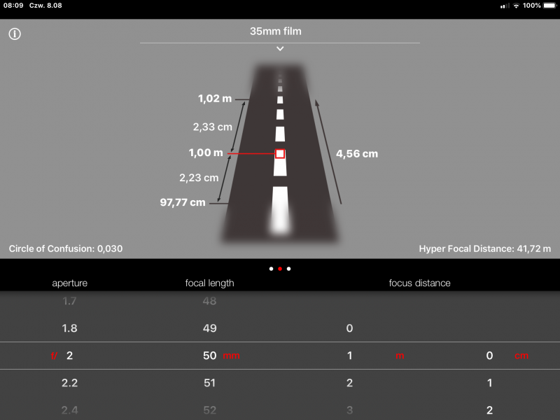

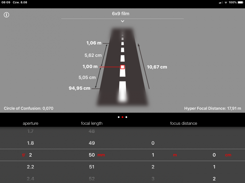

powalos pisze: 07 sie 2019, 13:24 taharii, oczywiście masz rację. Im mniejszy rozmiar materiału światłoczułego tym głębia ostrości większa przy takich samych ogniskowych. Dlatego ludzie zajmujący się makrofotografią często korzystają z aparatów o małej matrycy. (patrz np. Marek Wyszomirski)
Bzdura konkretna.
Posty: 1979
Światło obiektywu
Posty: 10510
Światło obiektywu
Im mniejszy rozmiar materiału światłoczułego tym mniejsza GO przy takiej samej ogniskowej.
Posty: 1745
Światło obiektywu
Jedna drobna uwaga: głębia ostrości jest pojęciem umownym i fizycznie nie istnieje. Mówimy o krążku rozproszenia, czyli o akceptowanej nieostrości. Dla formatu małego akceptowana nieostrość (czyli krążek rozproszenia) ma małe granice, dla formatu większego - granice akceptowanej nieostrości są większe. Widać to zresztą na powyższych obrazkach: circle of confusion.
Posty: 10510
Światło obiektywu
zladygin, dokładnie jest jak piszesz.
A CoC przyjmuje się zależnie od wielkości materiału światłoczułego, wielkości planowanego powiększenia i odległości z jakiej będzie oglądane.
Szkoda, że te mundre apki na smarki, tego nie uwzględniają.
Posty: 1745
Światło obiektywu
J.A. pisze: 08 sie 2019, 12:37 Szkoda, że te mundre apki na smarki, tego nie uwzględniają.
Nie uwzględniają, bo dla 99% użytkowników apek to zbędny balans wiedzy.
teh_R.
Posty: 196
Światło obiektywu
Post autor: teh_R. »
Bemko pisze: 07 sie 2019, 13:20 Tak, czasami stosuje się przeliczanie jasności obiektywu żeby łatwiej porównać efekty na różnych formatach. Też początkowo wydawało mi się to dziwaczne i sprzeczne z intuicją, ale w praktyce okazuje się całkiem przydatne.
Takie przeliczenie działa zarówno dla głębi ostrości jak i dla szumu matrycy cyfrowej: https://www.dpreview.com/articles/26669 ... d-i-care/3 Można to również zastosować do ziarna, jednak to nie będzie już taka prosta zależność.
Trzeba mieć tylko świadomość, że to jest tylko pewien konstrukt myślowy, bo fizyka pozostaje niezmienna - obiektyw 50mm f/1.8 będzie zawsze miał 50mm i jasność f/1.8, ale ma matrycy/kliszy APS-C da w przybliżeniu obraz analogiczny jak obiektyw ~75mm f/2.8 na pełnej klatce 35mm.
Gdyby ktoś chciał się pobawić w takie porównania, to nieśmiało polecam narzędzie, którego jestem autorem: https://dofsimulator.net/pl/ Jest w pełni kompatybilne z analogami - obsługuje zarówno średni jak i wielki format.

Na mniejszym formacie powiększenia czy na mniejszym formacie sensora?
Bo o ile to pierwsze to prawda, to to drugie to ciężka bujda. Dla mniejszej wielkości sensora, krążek rozproszenia musi być mniejszy.
ALE obiektywy do mniejszych formatów są konstruowane z odpowiednio małym krążkiem rozproszenia.
Zysk z używania mniejszych matryc do makro jest taki, że dany kąt widzenia otrzymujemy przy krótszej ogniskowej niż dla większego formatu, więc mamy większą GO.
