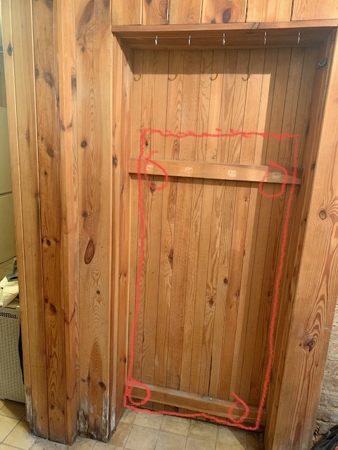

Ciach, odnawiam temat po dwóch latach, bo w końcu temat ruszam. Na ten moment mam zagwozdkę jeżeli chodzi o suszenie barytów - pomyślałem sobie, że we wnęce o wymiarach 180/70 wstawię płytę z plexi o grubości 5 mm. Myślicie, że się sprawdzi jako miejsce do klejenia barytu?

kal800 pisze: 16 lis 2019, 22:13 Ciach, odnawiam temat po dwóch latach, bo w końcu temat ruszam. Na ten moment mam zagwozdkę jeżeli chodzi o suszenie barytów - pomyślałem sobie, że we wnęce o wymiarach 180/70 wstawię płytę z plexi o grubości 5 mm. Myślicie, że się sprawdzi jako miejsce do klejenia barytu?
Plexi, pomijając cenę, to chyba średni pomysł. Na przyklejony, suszący się papier działają bardzo duże siły. Oczywiście można teoretyzować jak się rozkładają, ale istnieje duże niebezpieczeństwo wygięcia tworzywa. Zastanawia mnie też przyczepność taśmy papierowej. Nawet bym się nie zastanawiał: szkło.
Z ciekawości: to w tę wnękę chcesz wstawić jedną płytę (nieważne jaką) o tych rozmiarach?
Posty: 10536
ciemnia w kotłowni
Kiedyś się ktoś żalił (nie na Korexie), źe duży baryt zerwał mu kafle ze ściany w łazience.
Jeśli to prawda, to musiały być marnie położone, ale też daje do myślenia jakie są te siły o których pisze Zbyszek.
Co do rozmiaru, to po prostu każ szklarzowi przyciąć szyby o rozmiarach 10cm większych niż maksymalne planowane powiększenie. Zrób drewniany stojak z nacięciami na stojące szkło i już.
Posty: 1756
ciemnia w kotłowni
J.A. pisze: 17 lis 2019, 12:28 Zrób drewniany stojak z nacięciami na stojące szkło i już.
Mam taki przerobiony z bambusowej suszarki do naczyń z biedronki. Szkiełka 40x50 ze szkła 6 mm

Myślałem o czymś takim:
Szkło o wymiarach 140x70 mniej więcej, z czterema otworami wywierconymi. Szybę bym przykręcił do poprzeczek i powinno grać, tak mi się przynajmniej wydaję... 🤔
