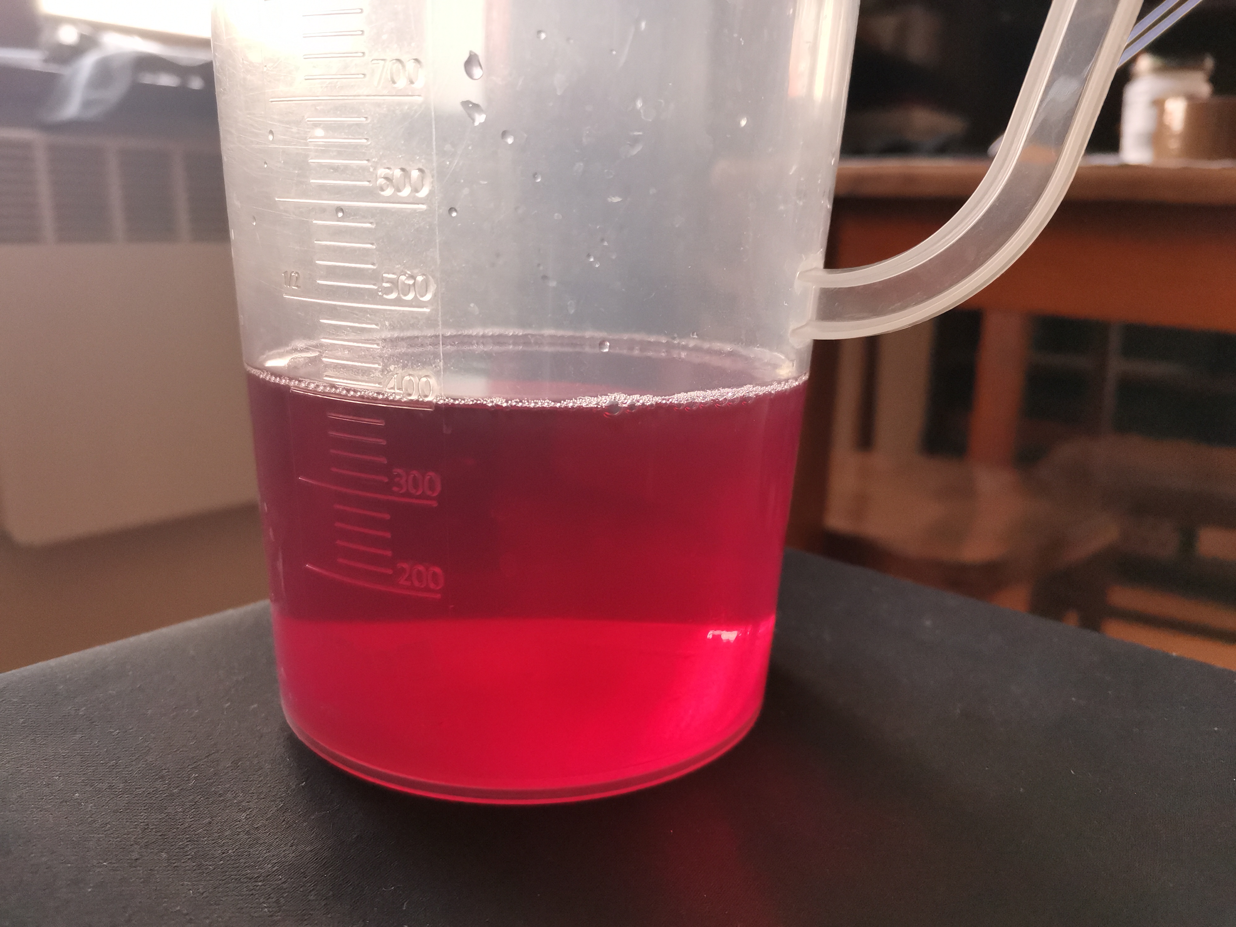

Właśnie płucze mi się średni Efke 25, zaryzykowałem R09 1+100 przez 17 minut. Bardzo ładnie wyszło, bałem się że będzie blady. No i jaki kolorek wywojki po wylaniu :mrgreen:

Nie inaczej :-D
Jestem bardzo zadowolony z wydajności, 400 ml na średniaka to zawsze jakaś oszczędność. Użytkownicy wołający rotacyjnie proszeni są o nie zabieranie głosu :mrgreen:
