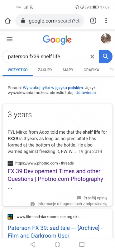

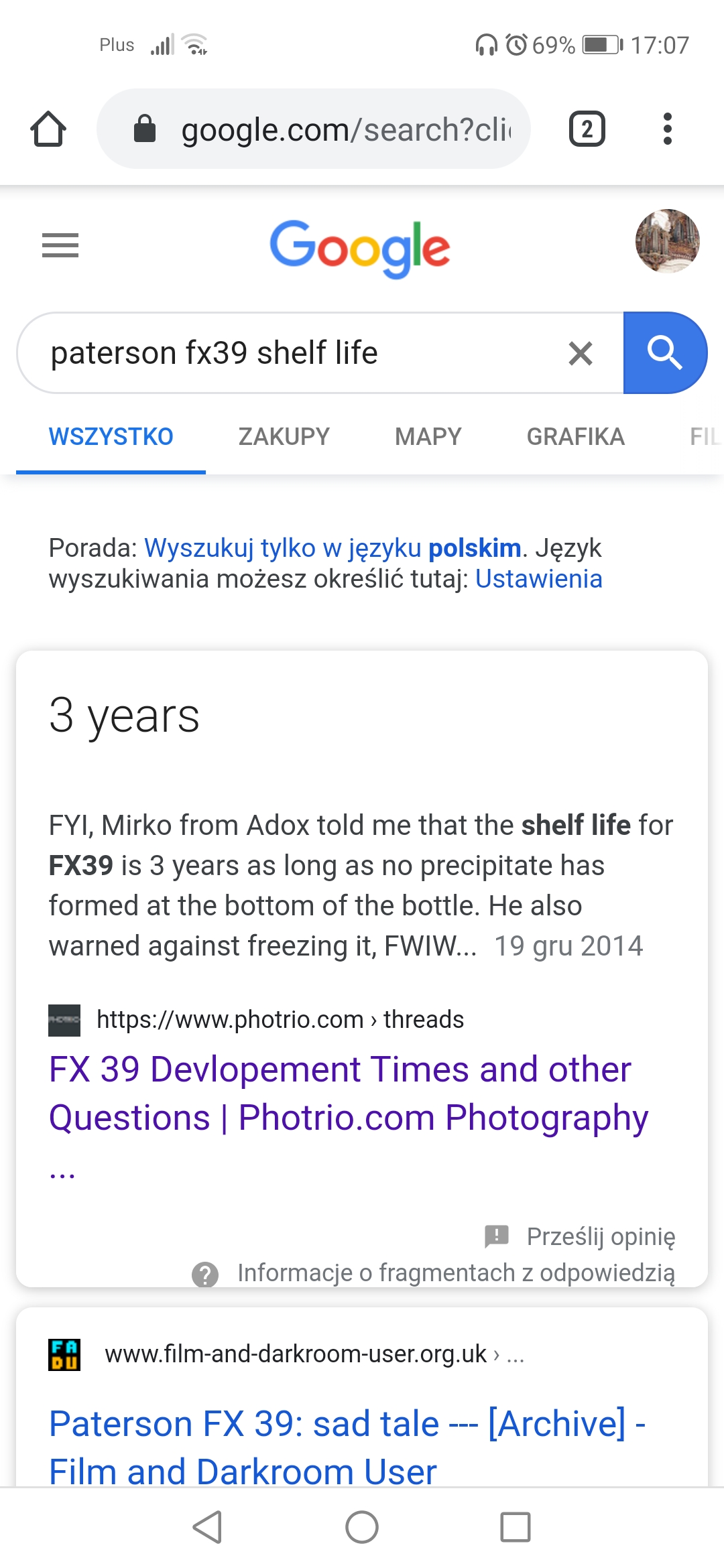

Hej ! Odkryłem w piwnicy nieotwieraną butelkę tegoż wywoływacza. Czy ktoś może coś wie jak długo taki oryginalny wywoływacz może stać ? Na opakowaniu zero informacji o terminie przydatności. Wiem, że i tak będę musiał zrobić test na rozbiegówce tylko zastanawiam się czy tak ogólnie warto się za to zabierać.
Posty: 2268
FX39 Patersona
Znalazłem coś takiego, piszą co prawda o wersji produkowanej przez Adoxa, ale to chyba dobre dane wyjściowe

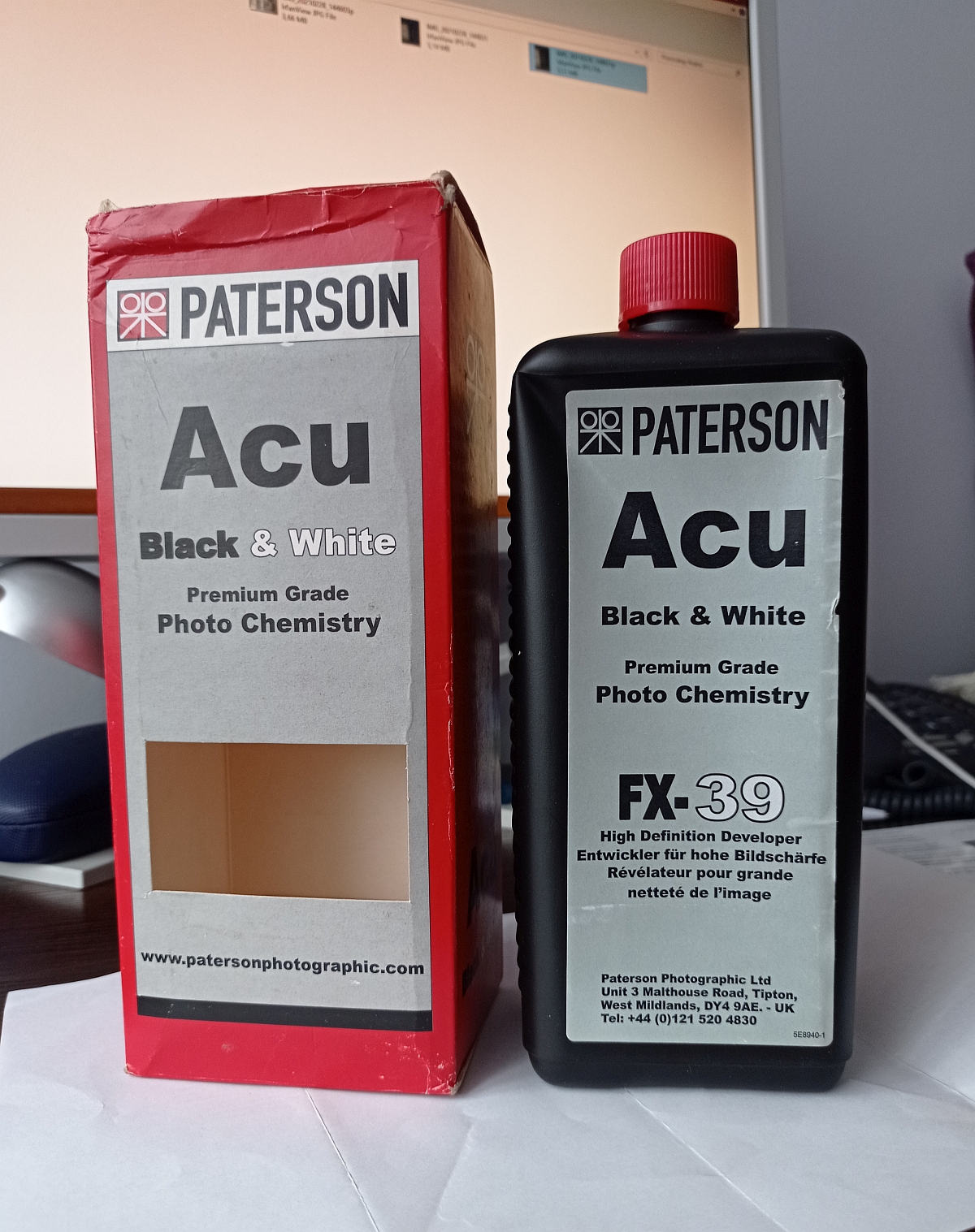

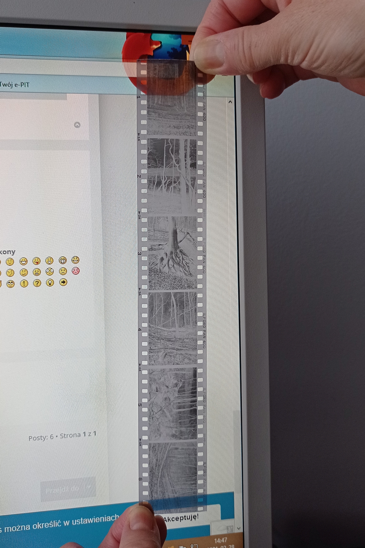

No to trochę słów o tym odkryciu. Właśnie wywołałem w nim pierwszy film Ilford Pan 400 ("135"). Roztwór 1:9, temp. 20°C, 11min. Taki czas na pierwszą próbę, bo wg ulotki wszystkie wymienione tam 400-setki mają taki czas wołania. Dla Pan 400 przydałoby się jednak nieco wydłużyć ten czas. Moim zdaniem tak o 1-2 minut. Byłoby to korzystne dla dowołania cieni i głębokich cieni. Sam negatyw wygląda tak:
Sam wywoływacz w oryginalnym opakowaniu. Butla wyjęta z kartonika oczywiście
Ta butla ma ciekawe zamknięcie. Pod zakrętką znajduje się taka elastyczna zatyczka-korek. Po odlaniu wywoływacza, ściskamy butelkę aż wypełni się pod samą górę i wciskamy-naciągamy zatyczkę. Po puszczeniu butli pozostaje ona nadal ściśnięta a nakrętka służy do dodatkowego zabezpieczenia. Przy otwieraniu należy uważać gdyż po zdjęciu korka-zatyczki płyn potrafi chlupnąć w górę. W kartoniku znajdowała się poniższa ulotka
