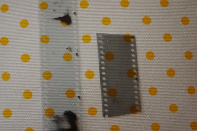

Edit3: W załączniku wynik 5 min 20C, a obok normaana perforacja z RR400S(akurat mialem kawalek co kilka zdjec zle Pentax ES ustawil czas na ognisku). Lepiej o niebo, wręcz już prawie dobrze patrzać na wynik 8min. Stąd zdecydowałem się na zrobienie kliszy w 3min i 20C albo zejscie do 18C jak jest w książce Piechury.
Posty: 10536
Jasiek Matacz pisze:Edit: No i wszystko jasne. Wziąłem do testu wywoływacza kawałek filmu ze szpuli co miał pierwszy centymetr-dwa zaświetlony a dalej ok(od ładowarki). Makabra. Po 8.5min +płukanie+utrwalenie jak położyłeś film na ciemnym blacie to obie części były praktycznie tak samo ciemne. Dopiero pod światło było widać ewidentnie różnicę. Tak czy siak, część co ma być przezroczysta miała maskę ciemniejszą niż najciemniejszy mi znany film, więc sporo za długo. Jutro wywołam testową kliszę dla 4min i zobaczę jak będzie.
Chcesz powiedzieć, że wywołując kawałek naświetlony i nienaświetlony, miałeś obie części tak ciemne, że dopiero pod światło widać różnicę?
Jasiek Matacz pisze:Edit3: W załączniku wynik 5 min 20C, a obok normaana perforacja z RR400S(akurat mialem kawalek co kilka zdjec zle Pentax ES ustawil czas na ognisku). Lepiej o niebo, wręcz już prawie dobrze patrzać na wynik 8min. Stąd zdecydowałem się na zrobienie kliszy w 3min i 20C albo zejscie do 18C jak jest w książce Piechury.
Czy to po prawej to wynik wywołania odwracalnego?
Jasiek Matacz pisze:Lepiej o niebo, wręcz już prawie dobrze patrzać na wynik 8min.
Nie jest dobrze, mimo wszystko. Jeśli ten kawałek po prawej był zaświetlony i poddany obróbce odwracalnej, to wynika stąd, że czas pierwszego wywoływania był za krótki. Nie wszystkie zaświetlone halogenki zostały wywołane w pierwszym wywoływaczu i wywołały się w drugim, z czego powstała ta widoczna szarość. Moim zdaniem zamiast skracać pierwsze wywoływanie, powinieneś je wydłużyć. Zresztą pomysł z rozbiegówką, który Ci podałem dotyczył tylko określenia czasu działania kąpieli odwracającej. Żebyś wykluczył możliwość, że nie cały obraz srebrowy zostanie w niej usunięty i w konsekwencji nic z jego pozostałości nie będzie się nakładało na obraz z drugiego wywoływania. Dlatego radziłem byś wziął kawałek już wywołanej rozbiegówki z jakiegoś filmu (takiego samego jaki będziesz obrabiał na odwrotkę) wywołanego jako normalny negatyw i ją odbielił w roztworze odwracającym. Dopiero wtedy odpowiednio skracając lub wydłużając czasy pierwszego wywoływania określisz według jakiego współczynnika czyłości naświetlać film i jaki zastosować czas pierwszego wywoływania.Wróć do pomysłu na kilka pasków z naświetlonym jednym motywem (po 5 klatek) z założeniem skokowego (2X) wzrostu współczynnika światłoczułości dla każdej klatki. Czyli:

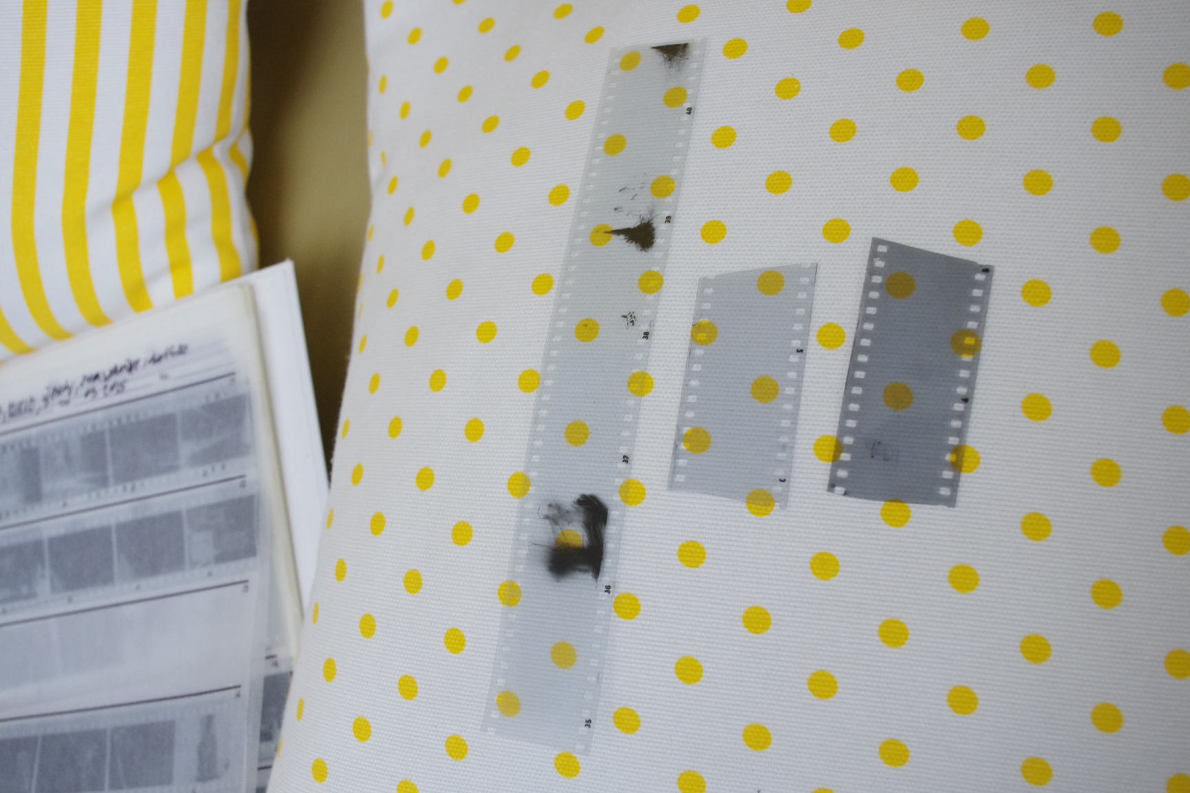

Troszkę zamotałem. Tak czy siak testuję każdy parametr po kolei by uzyskać natywny wynik a potem najwyżej będę go korygował. Na wywołanym pasku testowałem odwracacz. W okolicy 4 minut pasek był transparentny. Odwracacz więc ok.
Potem testowałem na nienaświetlonym filmie(kawałek 2-3cm) wywoływacz by zobaczyć natywny czas wołania filmu w którym jeszcze nie zaciemnia się aż nadto.

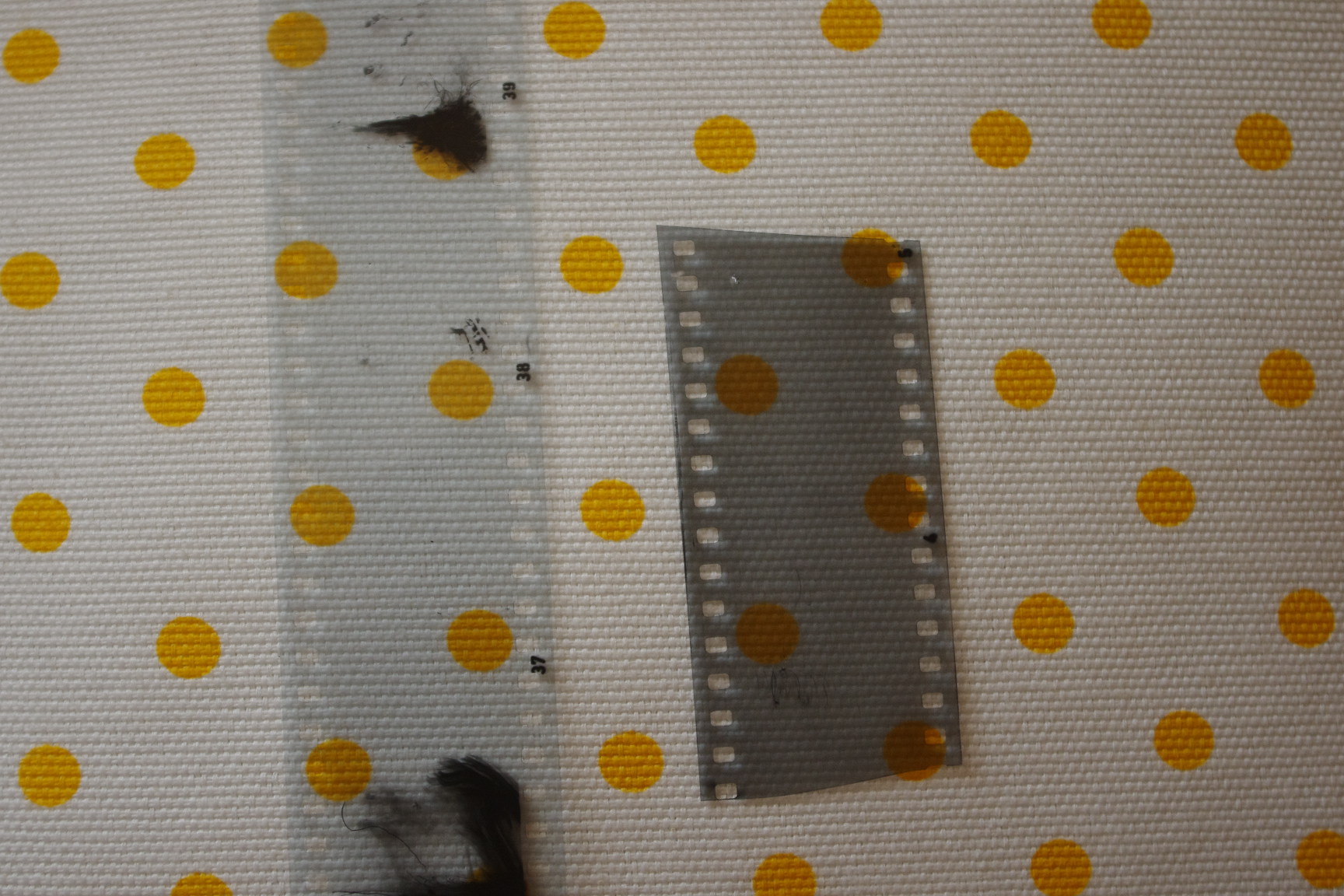

Po lewej kawałek filmu wywołany normalnie czyt. negatywowo- akurat ostatnio ES się pomylił przy nocnych zdjęciach i miałem prawie biały kawałek filmu. Dalej mamy nienaświetlone kawałki filmu wywołane w wywoływaczu negatywowym(z naszego procesu: Fenal+Rodanek) a potem utrwalone(w celu testu pierwszego wywoływacza). Na logikę powinienem dobrać najdłuższy czas po którym podłoże jest jeszcze maksymalnie przezroczyste. Po środku pasek trzymany w pierwszym wywoływaczu 3min a po prawej 5min. Wychodzi na to że nawet 3min to już za długo bo pasek nie jest idealnie czysty- wywoływacz zaczął się zabierać za nienaświetlony fragment. Więc, ok stwierdziłem że przestrzelę testowy pasek na 2min a potem reszta kąpieli normalnie... a tu zonk zdjęcia są o wiele za ciemne, praktycznie do wyrzucenia.
Więc są trzy opcje:
-Wywoływacz inaczej pracuje na kawałku 1-2cm a inaczej na testowym pasku który jest jednak sporo dłuższy- ale to absurd.
-Jest tak duża różnica między trzymaniem 2 a 3 minuty, tak jakby granica tolerancji była taka wąska.
-Może on wychodzi po tym czasie ok tylko później coś go tak zaciemnia?

Jasiek Matacz pisze:Na logikę powinienem dobrać najdłuższy czas po którym podłoże jest jeszcze maksymalnie przezroczyste. Po środku pasek trzymany w pierwszym wywoływaczu 3min a po prawej 5min.
Chcesz powiedzieć, że to ten sam film, a różnica jest tylko w czasie wywoływania? Nie wierzę.
Jasiek Matacz pisze:Więc, ok stwierdziłem że przestrzelę testowy pasek na 2min a potem reszta kąpieli normalnie... a tu zonk zdjęcia są o wiele za ciemne, praktycznie do wyrzucenia.
Żaden zonk. Po prostu niedowołałeś w pierwszym wywoływaczu. Jaśniejsze slajdy otrzymuje się wydłużając czas pierwszego wywoływania, tak jest w cz-b i identycznie tak samo w kolorze. Problem braku klarowności tła, nie wynika zza długiego czasu pierwszego wywoływania, tylko ze złej pracy odwracacza, lub kąpieli klarującej.

Nie umiem wyjaśnić, jak radzicie zrobię po powrocie z PPD. Trzy negatywy widoczne na ostatnim zdjęciu to od lewej: normalnie wywołany negatyw(akurat miałem bardzo czysty kawałek ) a dwa pozostałe to nienaświetlone paski które najpierw wywołałem, a potem utrwaliłem. Kolejno w czasie 3 i 5min. Jak widać są szarawe więc mimo że negatyw nie powinien(bo nie został naświetlony) jest delikatnie wywołany, więc czasy są za długie- nienaświetlony negatyw powinien wyjść idealnie przezroczysty...
