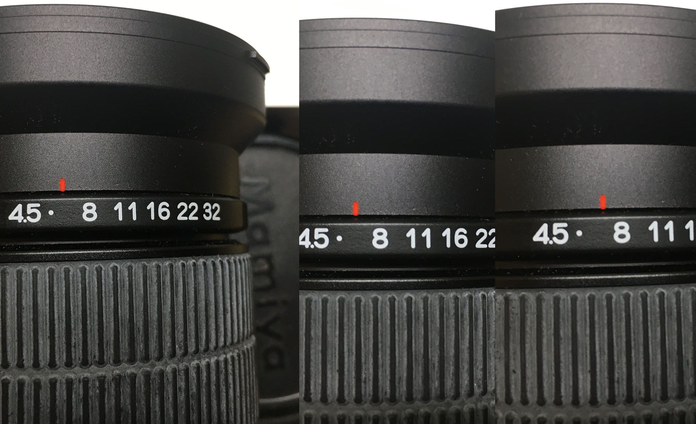

rbit9n, aka, Wy naprawdę nie rozumiecie, czy nie dopuszczacie możliwości ustawienia przesłony inaczej niż w instrukcji aparatu?
Nie wmówicie mi, że po ustawieniu przesłony jak na zdjęciu przy tym samym czasie naświetlania efekt fotograficzny będzie na trzech zdjęciach identyczny.
Mało tego, ustawienie w ten sposób przesłony w aparatach mechanicznych zwłaszcza z galwanometrem jako wskaźnikiem światłomierza daje inne wychylenie wskazówki. Problemem jest jedynie precyzja ustawienia przez fotografa i wykonania obiektywu.
Kończę dyskusję, bo wygląda ona na rozmowę fizyka z literatem.

J.A. pisze: 28 lip 2020, 22:31 Bez obrazy.
Arytmetyka z 4 klasy szkoły podstawowej.
Dowcipniś...
J.A. pisze: 28 lip 2020, 22:31 rbit9n, aka, Wy naprawdę nie rozumiecie, czy nie dopuszczacie możliwości ustawienia przesłony inaczej niż w instrukcji aparatu?
Bez urazy, o drogę pytasz? Ustawić to sobie możesz, ale nie będziesz wiedział o ile zwiększasz/zmniejszasz przysłonę bo nigdzie tej wartości nie zobaczysz. W Yashicach i zeissach c/y ustawisz w środkowej pozycji i to będzie 1/2 EV bo tak system jest skonstruawany i nawet to w wizjerze zobaczysz.
PS. Zrób adekwatne zdjęcia zuiko np. 50/1.4 ;-)
Posty: 10513
aka pisze: 28 lip 2020, 22:46Dowcipniś
ale co? Nie rozumiesz, że między 1/2, a 1/3 jest tylko 1/6 EV różnicy? A w drugim przypadku tylko 1/12 EV różnicy?
Ta druga wartość to już dla papieru pod powiększalnikiem jest bardzo dokładna.
aka pisze: 28 lip 2020, 22:46bo nigdzie tej wartości nie zobaczysz
toż tłumaczę, jak chłop krowie na rowie, że zobaczysz.
Nawet te kawałki instrukcji tego dowodzą. Wystarczy, że wskazówka zakryje wolną przestrzeń i zobaczysz. I tę tajemna wiedzę staram się przekazać.
