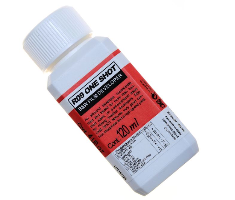

4Rider pisze: 25 lip 2020, 06:39 te z fotonegatywu w nowych butelkach
A które to zapytam, bo mi się kończy zapas R09?

A pytanie co do R09 też nie do mnie - ja cytowałem - to nowe to było w 2012 roku:
plik ma datę ‎27 ‎sierpnia ‎2012, ‏‎13:00:54
Ale prawdopodobnie chodzi o ten:
Mam i ja ;-)
