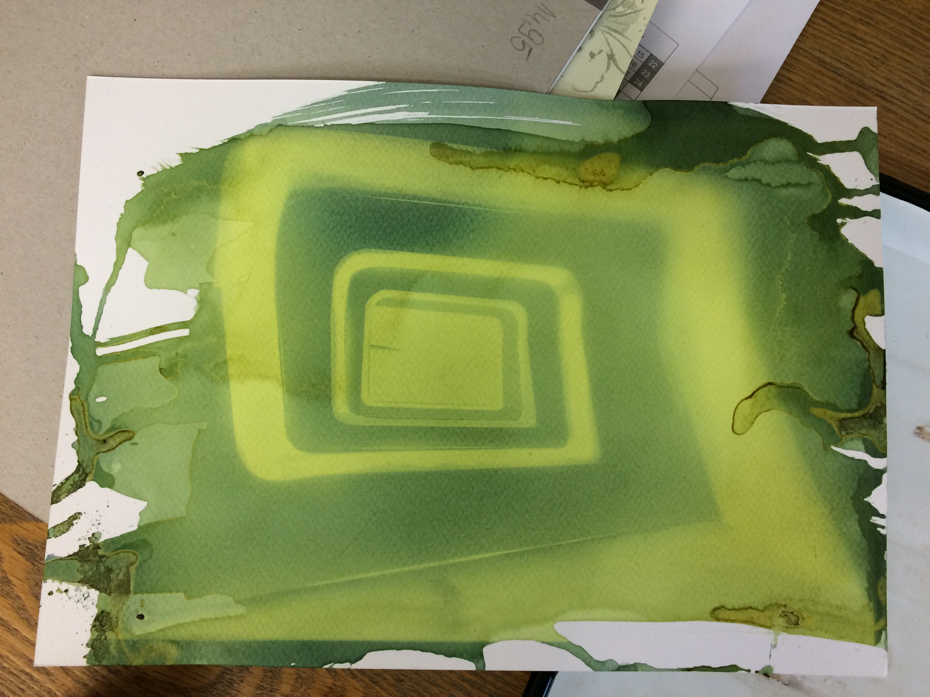

Dzien dobry,
Od jakiegos czasu probuje rozne techniki klasyczne. Jednak mam problem z podstawowa cyjanotypia. Mieszajac roztwory a(cytrynian zelazowo amonowy) b(zelazicyjanek potasu) naswietlam nawet godzine. Obraz po naswietlaniu jest widoczny, czytelny. Wrzucam do kuwety z woda i wszystko znika. Nie wiem w czym jest problem. Prosze o pomoc :)
Ostatnio zmieniony 26 lis 2015, 14:49 przez xhanka, łącznie zmieniany 1 raz.
taharii
Posty: 1132
Lokalizacja: (znów) Rzeszów!
Post autor: taharii »
receptury jakie masz?
xhanka
Posty: 3
Rejestracja: 26 lis 2015, 12:31
Post autor: xhanka »
roztwor A: woda 100ml, K3[Fe(CN)6] 10g
roztwor B: woda 200ml, cytrynian zelazowo-amonowy 35g
mieszam a z b, nanosze na papier akwarelowy, suszę i naświetlam. Nastepnie do kuwety z wodą --> obraz znika
taharii
Posty: 1132
Wygląda na to, że masz za małe stężenie i nieprawidłowe proporcje.
Ja mam taki przepis
Roztwór 1: 400ml wody + 100g cytrynianu żelazowo-amonowego (zielonego), po rozpuszczeniu uzupełnić wodę do 500ml
Roztwór 2: 400ml wody + 40g żelazicyjanku potasu, po rozpuszczeniu uzupełnić wodę do 500ml

Post autor: amalius »
Mam ten sam problem. Tylko, że mam inne, większe stężenia wg. książki Sommera "Vademecum fotografa" z 1946 roku. - 25 g cytrynianu na 60 ml wody i 9 g żelazicyjanku na 60 ml wody. Mieszam 1:1 i to samo - wszystko spływa.
[ Dodano: Pią 05 Lut, 2016 ]
Zrobiłem wg proporcji podanych w poście wyżej i to samo. Wszystko spływa.
[ Dodano: Sob 06 Lut, 2016 ]
Siedziałem cały wieczór i kombinowałem. Okazało się, że kładę za grubą warstwę formuły. Trzeba pokryć bardzo cienką warstwą. Po prostu jak jest gruba położona roztwór, to błękit pruski wytwarza się na powierzchni zaschniętej warstwy światłoczułej a pod spodem nie i jak przychodzi na to woda, to wszystko po prostu spływa, włącznie z warstwą nierozpuszczalnego w wodzie błękitu pruskiego. Proporcje są tutaj mniej istotne. Wyszło mi z roztworami bardziej rozcieńczonymi i tymi mniej.
[ Dodano: Nie 07 Lut, 2016 ]
Dodam jeszcze jedną ważną uwagę. W cyjanotypii okazuje się, że ważne jest światło. Poprzednie nieudane próby robiłem z użyciem lampy sodowej 400 W, która w zupełności wystarcza mi do gumy, czy papieru solnego, ale do cyjanotypii już nie. Nawet godzina naświetlania daje marne rezultaty. Dzisiaj wyniosłem się na ładne i ostre słońce i dopiero wszystko naświetliło się jak trzeba i wystarczyło 12 minut. Wniosek - do cyjanotypii potrzeba mocnego promieniowania UV. Pozostaje mi więc albo zmienić lampy na UV, albo naświetlać w słońcu. Sumując: warstwa formuły musi być cienka i światło z mocnym UV.
