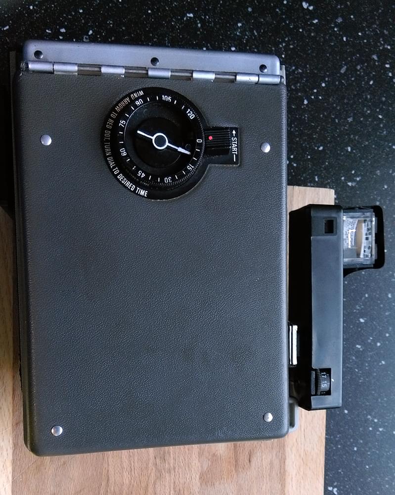

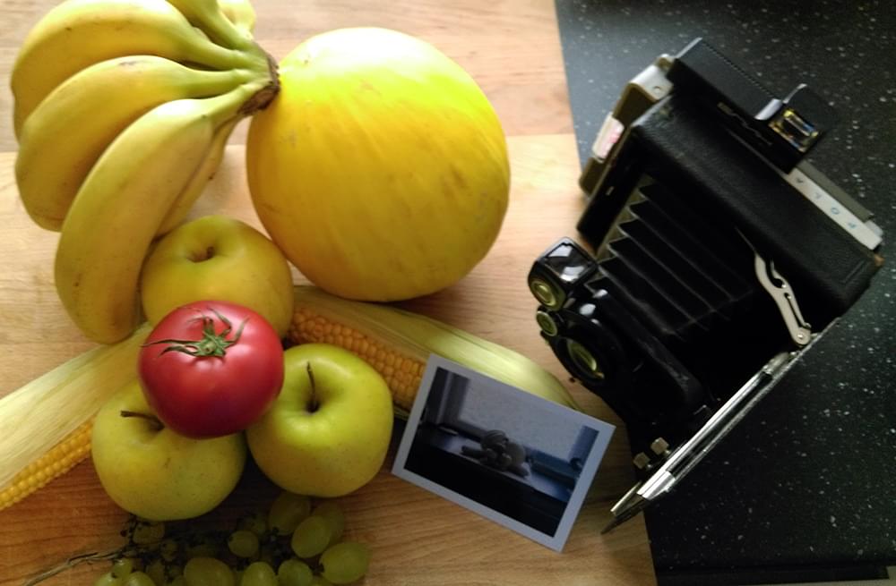

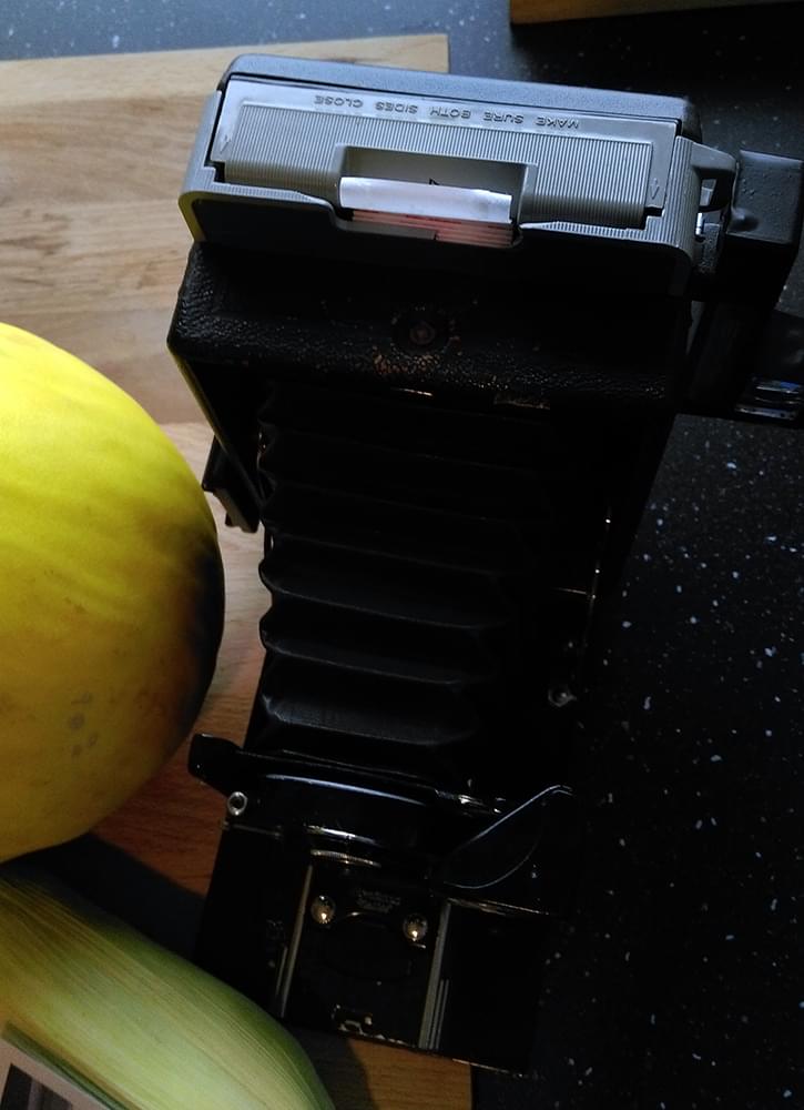

A to mój własnoręcznie zrobiony cudaczek...
Przedstawiam państwu produkcje własną czyli CZMIELOROID 2.0 Aparat ma ładunki fuji fp100c na bazie contessy netel i polaroida 340. Aparat to całkowicie manualny polaroid z dalmierzem typu blik i wizjerem do kadrowania. Szkło to 135mm Netel Anastigmat f4.5 z samnapinającą się migawką. Obiektyw nie posiada powłok stad miękka praca pod światło choć jest piekielnie ostry juz od pełnej dziury. Całość po zgraniu dalmierza z płaszczyzną filmu ostrzy w punkt

wrzuć skany, aż jestem ciekaw ;-)

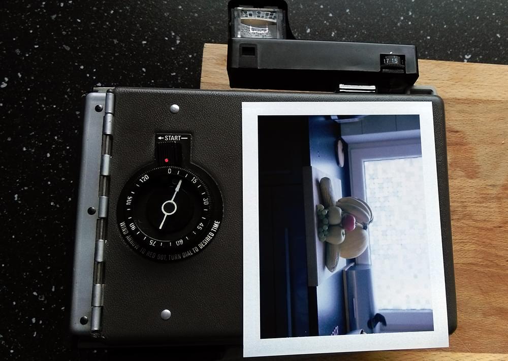

Post autor: czmielek »
Na razie zrobiłem 2 sample bo szkoda mi materiału. Jeden na pełnej dziurze ale nie mam zgody na publikację a drugi pod światło z owocami przysłona f8 Oba z ręki...
