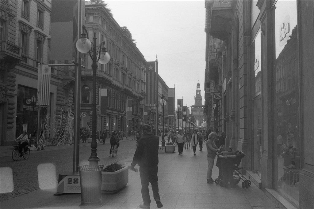

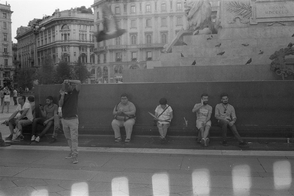

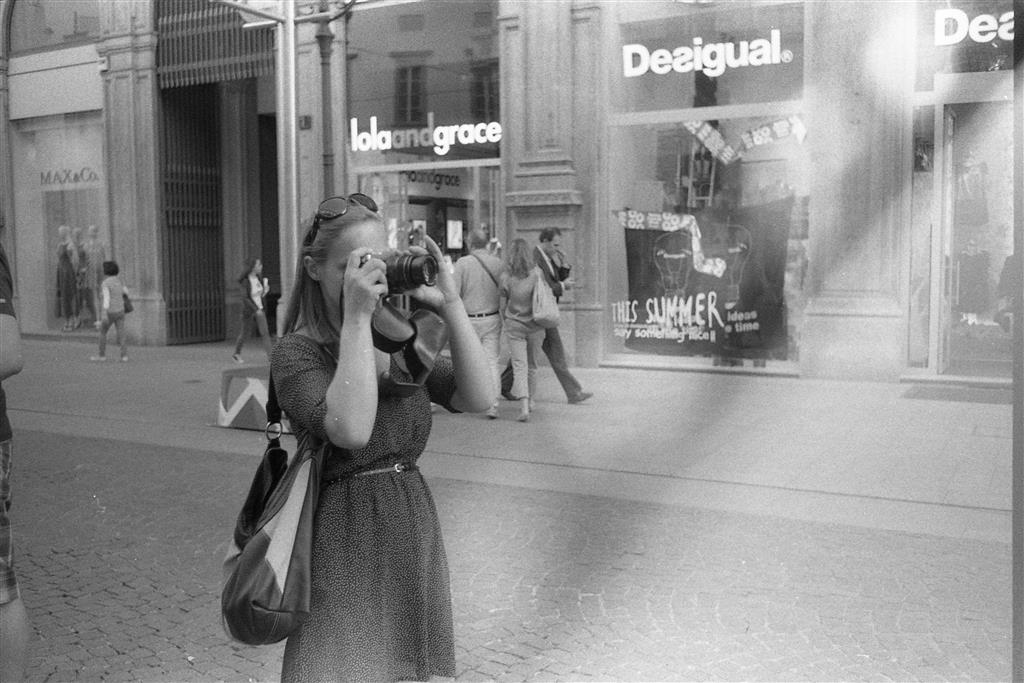

Spartoliłem dzisiaj film przy wywoływaniu, ale nie jestem do końca przekonany dlaczego. Mam dwa podejrzenia, nie do końca zaciemnione pomieszczenie, lub źle nawinięty film na szpulę. Parę zdjęć wyszło całkiem czarnych, reszta ma smugi, lub dziurki z kadru w tle.
Dodatkowo wydaje mi się że fotki wyszły za jasne i mało kontrastowe, jak na stock D76.
W załączniku przykładowe zdjęcia.
Agfa AXP 400 (new) moczone w stock D76 9,5 minuty, rotacja 5 sek co 30 sek.

wygląda jakby przez te całkiem czarne klatki ktoś świecił na te, które wyszły z perforacją (cień rzucając), pewnie stało się to podczas majstrowania filmu do kokreksu. Musisz mieć całkowicie zaciemnione pomieszczenie, jeśli się nie da, użyj rękawa ciemniowego.

Wyszedł ci efekt jak z Amerykańskiego filmu w tle piękna perforacja :-)

Ludzie płacą gruby hajs na lomo i stare filmy, żeby uzyskać taki efekt!
