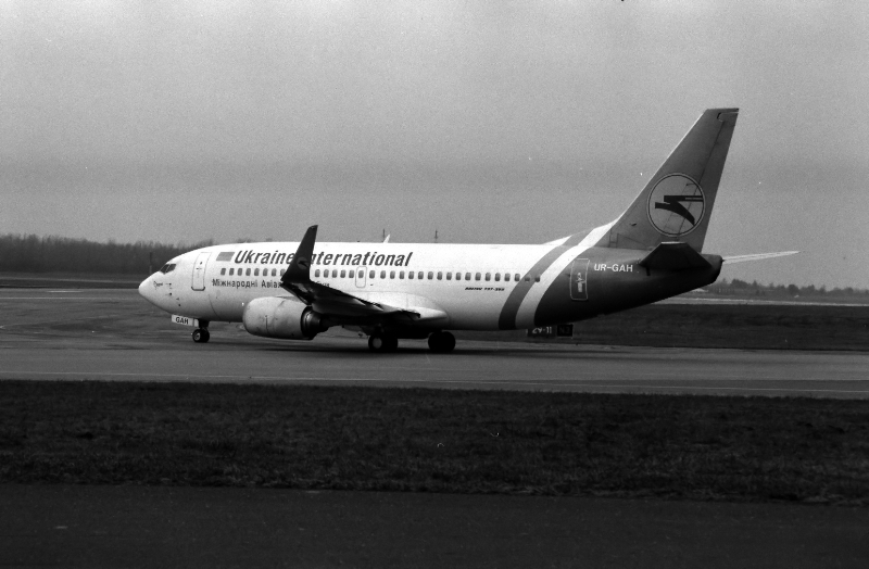

Cześć,
Mam prośbę o podpowiedź co mogło spowodować widoczny ciemny pas na negatywie. Foma 200, wołana w Fomadonie R09, czas 5 minut. Chemia świeża, temperatura 20 stopni. Wykluczyłem zacieki na skanerze lub na negatywie. Pas jest na całej jego długości.
Czy to kwestia mieszania może?

Szczerze mówiąc ja tu widze i pasy pionowe i poziome.
Pionowe...chyba trochę nie dowołałeś, z mało obracałeś koreksem.(widoczne w partii chmurek)
Poziomy, jeżeli jest na przejściach miedzy klatkami to wina negatywu...a jeżeli tylko na samych klatkach to może coś z migawką. Tak mi się wydaje.

Thomas Loup, jeżeli chcesz przeczytać coś sensownego, to pokaż negatyw, a nie jego skan.

Może to banalne, ale przypadkiem nie robiłeś zdjęcia przez siatkę, i to jest ten ciemny pas? :)
Pionowe pasy też są bardzo widoczne..
Przecież pisze, że pas jest przez cały negatyw.
Jak mieszałeś: fikołki czy kręcenie szpulą?
