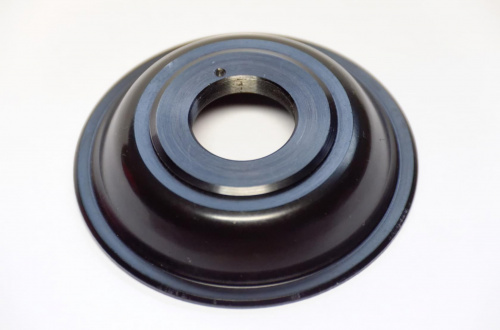

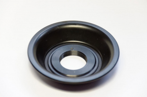

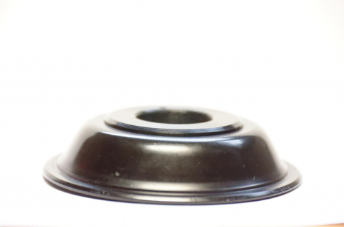

Dzień dobry wszystkim!
Mam taką miseczkę, była przy starym Magnifaxie 3a z anaretem 80mm. Średnica otworu to 22mm, następny z kolei okrąg ma 39mm. Czy to jest redukcja? Jeśli tak, to jak ją wykręcić? Dołączam zdjęcia:
Pozdrawiam!
Tak, ten pierścień w środku to redukcja. Wykręca się normalnie. Jak nie można, to trzeba zastosować jakiś klocek od strony wklęsłej z podkładką gumową (na pierścień) i drugą gumką od strony wypukłej. Wysokość klocka taka by można było całość ścisnąć w imadle i obracając miseczkę odkręcić (jeśli nie da się w palcach za pomocą gumy). Ten wkręt w redukcji służy do blokowania obiektywu - luzuje się wkręt, wkręca obiektyw i dokręca wkręt by blokował obiektyw.

Dziękuję za odpowiedź, zaraz się z tym rozprawię w takim razie.
