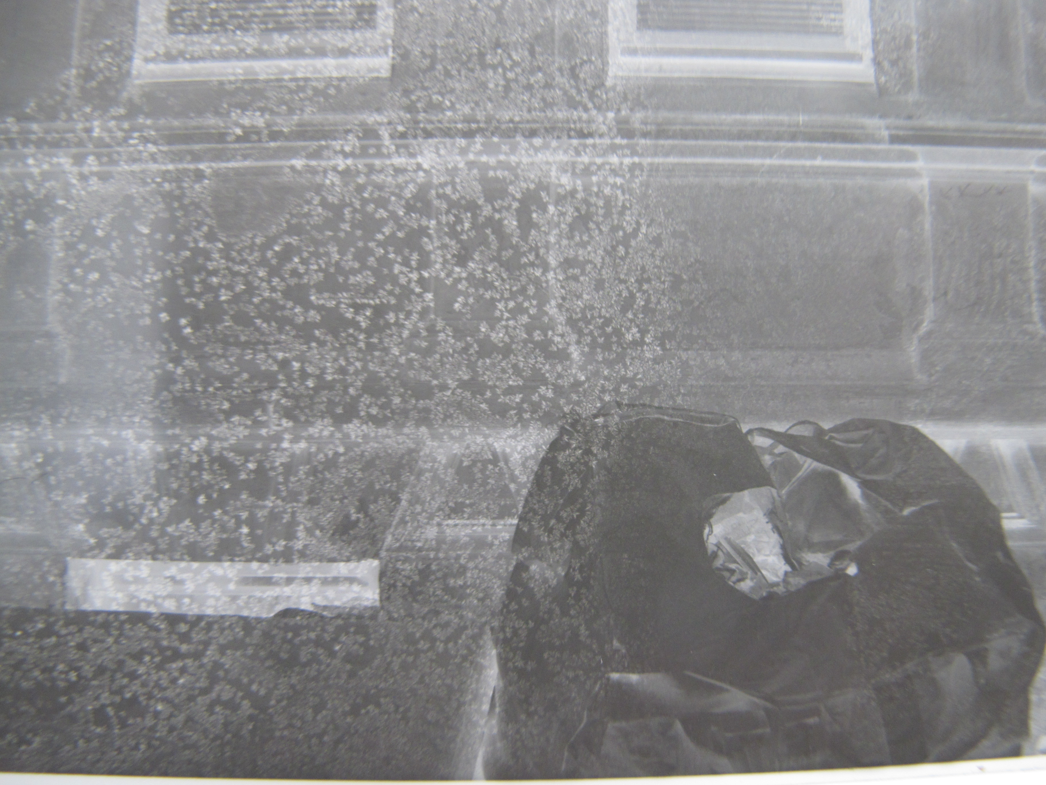

Witam!
Wywoływałem wczoraj negatyw 4x5 fomapan iso 100 w wywoływaczu ID-11 1:1 w koreksie Krokus z własnoręcznie robioną szpulką na 3 negatywy. Wołałem 10 minut i 30 sekund, na początku każdej minuty kręciłem przez 10 sekund. Pierwsze negatywy wyszły dobrze, potem chciałem wywołać już tylko jeden negatyw i właśnie na nim pojawił się problem. Gdy go wyciągnąłem zobaczyłem na nim dziwne plamki (jak na załączonych zdjęciach). Byłem zdziwiony, o co chodzi i z ciekawości wywołałem jeszcze jeden negatyw i wszystko było z nim dobrze. Od dawna w taki sposób wywołuję i nigdy nie spotkałem się z takim problemem. Może ktoś jest w stanie podpowiedzieć mi skąd się wzięły i czy da się je usunąć i uratować to zdjęcie.
Pozdrawiam i z góry dziękuję za pomoc!
Pęcherzyki powietrza na powierzchni negatywu. Trzeba, po wlaniu wywoływacza, zdecydowanie pi...dolnąć koreksem o stół.
Sorry za expressis verbis ;-)
Teo
Posty: 5
Rejestracja: 21 paź 2014, 14:01
Post autor: Teo »
Dziękuję za odpowiedź. Też zastanawiałem się, czy to nie pęcherzyki, ale zawsze pukam koreksem o dno zlewu 3 razy i tak było tym razem. Te plamki w rzeczywistości pod lupką wyglądają, jak płatki śniegu.
