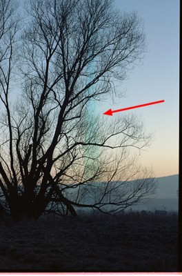

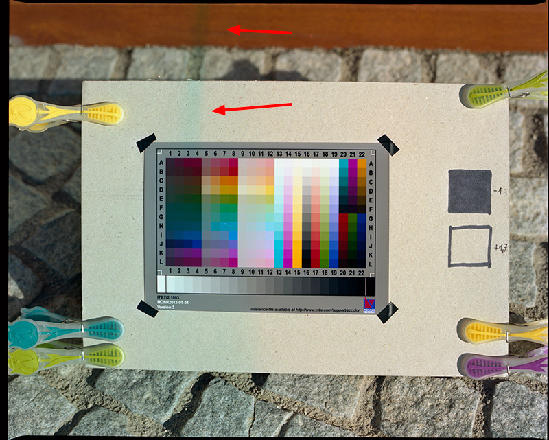

szukałem i niestety nic nie znalazłem, a eksperci zapewne rzucą okiem i będzie wszystko jasne. W załączniku zeskanowane zdjęcia.
Od czego mogą powstać takie niebieskie plamy/zacieki?
Domyślam się że to coś nie tak z wywoływaczem.
Mieszane w koreksie było intensywnie, może coś przy namaczaniu nie tak poszło lub stara chemia takie cuda sprawia?
*przeskanowałem cały film i okazuje się że smugi są tylko na 4 klatkach które były wewnątrz koreksu, klatki przy zewnętrznej części są ok, teraz tym bardziej nie wiem o co chodzi..
