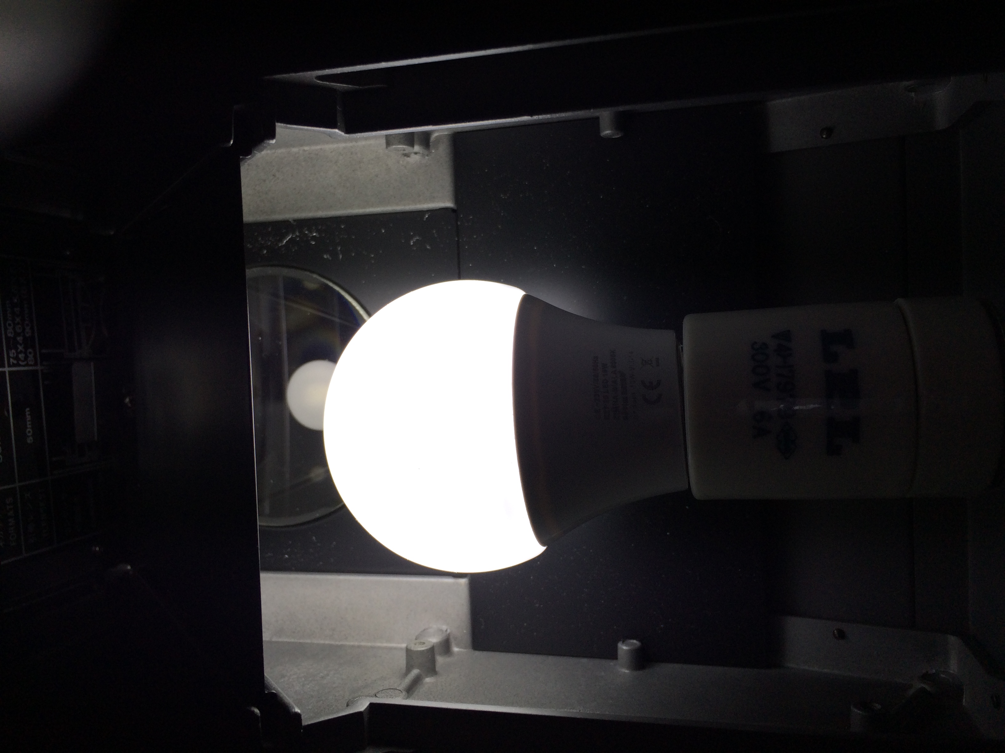

Joan pisze:Od dłuższego czasu mam ciemnię w przebudowie i nie mogę sama spróbować. Kupiłam niedawno w Biedronce lampkę LED o mocy 8,5 W, ma około 850 lumenów, świeci mniej więcej jak żarówka 75 W. Teoretycznie powinna sprawować się w powiększalniku lepiej od żarówki, bo daje natychmiast bardziej stabilne światło. Może ktoś z Was próbował już tego źródła światła?
Wczoraj przetestowałem taką eko-light ciepły biały 10W 950Lm. To podstawowe parametry. Na opakowaniu jest jeszcze z ciekawych rzeczy. ON/OFF 30 000x, Ra >80 CRI. 10W = 80W dla tradycyjnej żarówki. I bardzo ciekawy parametr - czas zapłonu = 0,1 s.
W powiększalniku była do tej pory 75W opalowa żarówka Osram. Pomiar światłomierzem punktowym na świecącą bańkę daje 1/1000s f/11. Na tego leda 1/1000s f/8 (4), w nawiasie dziesiętne EV.
Czyli lepiej niż dedykowana o pół przesłony.
Lampka sprawiła się świetnie. Cena = 19 zł, czyli taniej niż dedykowana 75W opalowa.
Są jeszcze 6000K, czyli mogą być lepsze dla wyższych kontrastów.
A w powiększalniku świeci tak.

znalazłem ostatnio w niemieckim dyskoncie takie "żarówki" LED z adekwatną bańką i nawet niedrogo, jak to w niemieckim dyskoncie. kupiłem, przymierzyłem, ustawiłem, pasuje. dobra. lecę z próbkami. wysokość 50cm. pierwszy pasek. 1s -- 2s -- 4s -- 8s -- 16s -- 32s -- 64s -- (dobrze, że kupiłem zegar od Marcina @costa, bo bym już się pogubił) -- 128s -- 256s. tu już dałem sobie spokój. wołam, wołam, lecz to głos wołającego na puszczy. przy minutowym naświetlaniu jakiś cień cienia. czyli niestety złe widmo. znaczy mroczne widmo. wróciłem zatem to fotocrescenty 75W i BACH! (Jan Sebastian) wyszedł mi czas 20,4s. także tego.
Posty: 10472
Czy próbował ktoś z Was lampy LED w powiększalniku ?
Ciekawe. Bo wygląda to tak jakbyś kupił oświetlenie, które jest lampą ciemniową. Trochę to dziwne. Bo skoro Ty ją rozpoznajesz jako powiedzmy z grubsza białą, to widma aktywnego w niej powinno być na tyle dużo, żeby naświetlała. W końcu do naświetlenia papieru MG trzeba zielonego i niebieskiego.
Ja swojej używam i jestem z niej bardzo zadowolony.

co nagle to po diable. zapomniałem napisać, że świeciłem przez filtr ILFORD MG nr 5. czyli, że ona w swoim widmie ma za mało światła zmierzającego ku czerwieni. miałem zrobić test bez filtra, ale zmienić gorącą żarówkę wolframową, jak wiecie, nie jest łatwo. ale postaram się wygospodarować nieco czasu i sprawdzę jak to działa bez filtra i z innym wywoływaczem.
Posty: 10472
rbit9n pisze: co nagle to po diable. zapomniałem napisać, że świeciłem przez filtr ILFORD MG nr 5. czyli, że ona w swoim widmie ma za mało światła zmierzającego ku czerwieni.
Niebieskiego. Filtr 5 to filtr niebiesko-czerwony. Papier MG jako gradacja 5 to papier niebieskoczuły.
Napisz jeszcze jaka jest temperatura barwowa żarówki i współczynnik Ra. To może być kluczowe. Stawiam na niższe Ra i 2700-3000 K.
