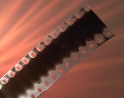

Cos poszło nie tak i w światłach jest brunatne zaczernienie. Czy to kąpiel klarująca? Da się coś z tym zrobić?
A to Super8: (Fomapan R)
