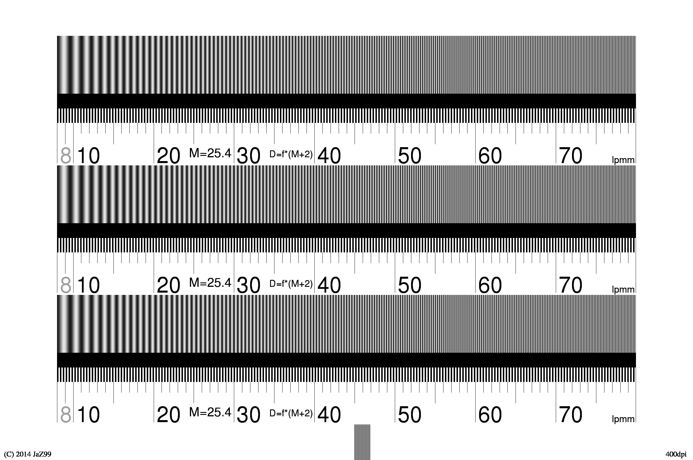

Mogę się podzielić czymś, co zrobiłem dla siebie. To jest wzornik do określania rozdzielczości obiektywów, może Tobie się przyda. Został on zaprojektowany do sfotografowania w odległości D=f*27,4 mm, do wydrukowania w labach Agfa (400 dpi).

wypas, właśnie o coś takiego chodziło!

JaZ99, A czemu przy niskich rozdzielczościach (przy wyższych nie widać) linie nie mają ostrych krawędzi, tylko przechodzą płynnie od czarnego do białego? Taka falista blacha? I skąd ten cal+2?

To sygnał sinusoidalny. A wzór masz wyprowadzony na tej stronie: http://www.normankoren.com/Tutorials/MTF5.html
Moja wersja używa liniowej skali lpmm, wersja oryginalna logarytmicznej. No i nie musisz drukować płachty A4, tylko pocztówkę.
