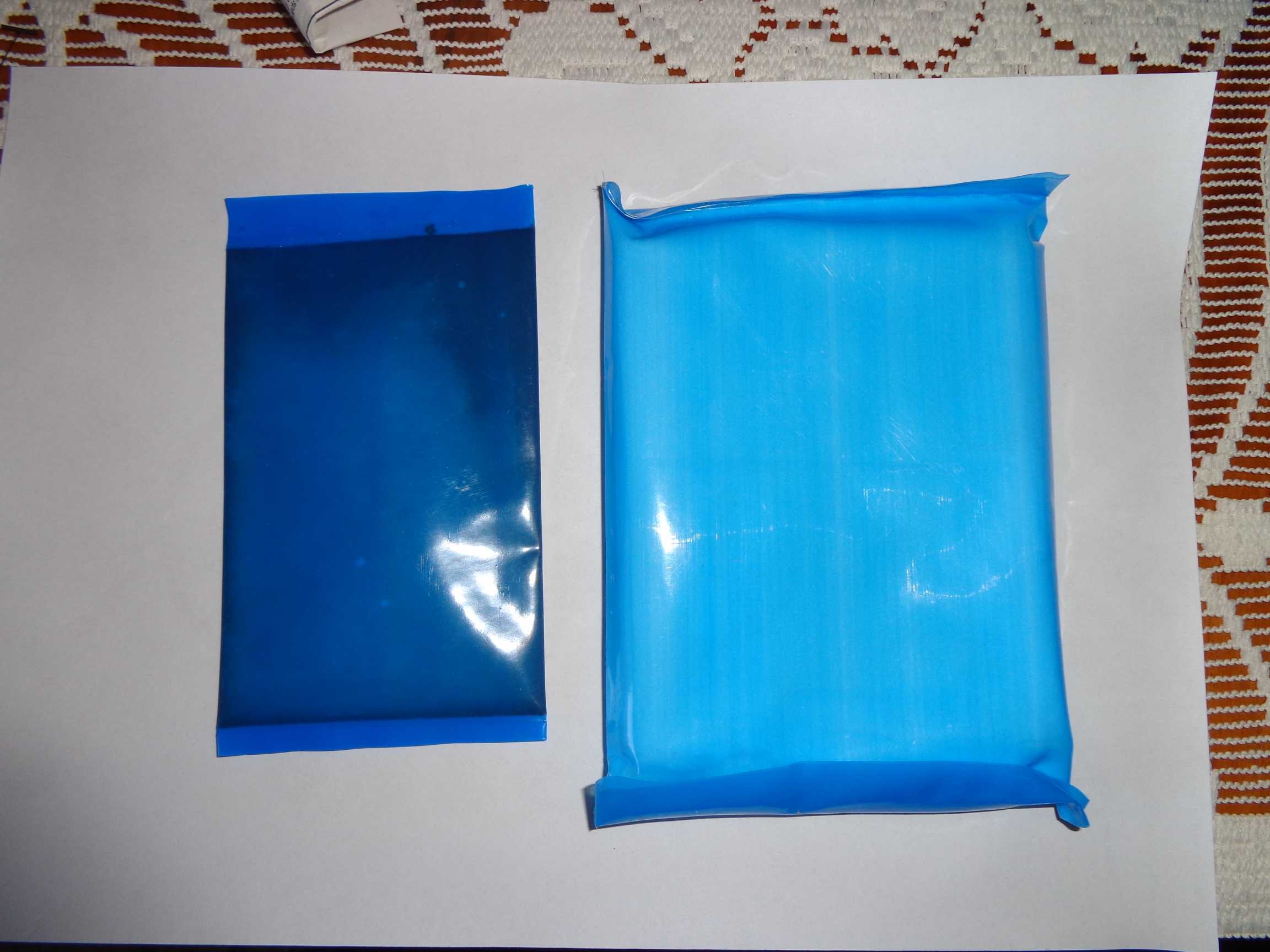

Witam
mam pytanie dot. terminu ważności.
Mam sporo wywoływacza ILFORH MICROPHEN 2,5 L 88oz
ma jakieś 20 lat. Przechowywany w warunkach domowych.
zapakowane hermetycznie . Czy on jeszcze się do czegoś nadaje
na pudełku jest tylko : Batch nr: 60B 206 (stempel)

Rozrób jedno opakowanie i wywołaj na próbę jakiś film. Moim zdaniem będzie działał. Używam A-49 i A-03 z datą ważności 1975 (!) i nie mam problemów.
Posty: 10511
jw.
Aby sprawdzić czy wywoływacz w ogóle działa to po prostu włóż kawałek filmu i po 5 min powinien być czarny. To test dobry zanim wywoła się w ogóle jakikolwiek film, bo gdyby np któryś z reduktorów się utlenił, to wywoływacz nawet nie zaczerni ogonka.

a co do ceny za trzydziestoletni wywoływacz, to raczej sugerowałbym wziąć cenę świeżego microphenu i podzielić ją przez dwa.
aha, sprawdzając prochy, obserwuj czy wszystko się rozpuszcza, i czy kolor jest znośny, powinien być słomkowy do lekko brązowego, ale bardzo lekko.
