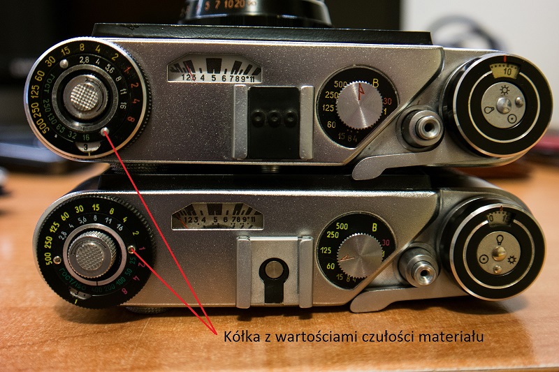

Mam 2 egzemplarze FED 5 - jeden sprawny, i drugi w stanie pozwalającym na zostanie co najwyżej dawcą części. I mam problem natury "jak to rozbroić" - dawca ma na kalkulatorze mechanicznym kółko z wartościami ISO (25-400), a biorca ma GOST (16-250). Jak się do tego dobrać w najprostszy sposób?
Raczej preferuję przekładkę samego kółka wartości, ale jeśli okaże się niemożliwa / zbyt trudna - przełożę cały kalkulator.

Nie chodzi mi o kalibrację, a o przełożenie samego kółka, żeby od razu widzieć co mam ustawione, a nie pamiętać o tabelce :)

ushuru pisze:Mam 2 egzemplarze FED 5 - jeden sprawny, i drugi w stanie pozwalającym na zostanie co najwyżej dawcą części. I mam problem natury "jak to rozbroić" - dawca ma na kalkulatorze mechanicznym kółko z wartościami ISO (25-400), a biorca ma GOST (16-250). Jak się do tego dobrać w najprostszy sposób?
Witaj. Do przełożenia kalkulatora, w pierwszej kolejności odkręć gałkę do zwijania powrotnego. Pod nią znajduje się nakrętka mocująca cały zespół pierścieni, powinna mieć 2 poprzeczne nacięcia. Myślę, że za pomocą ostrych szczypców dasz radę wykręcić. Powodzenia!
