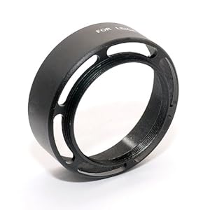

Konkretnie chodzi o Ricoha 500GX. Tak sobie myslalem żeby zakupić mu osłonę przeciwsłoneczną ale wówczas patrząc przez wizjer zasłaniał by mi część kadru. Tu pojawiła się myśl czy by się dało zamontować zewnętrzny dalmierz. Obiektyw w tym aparacie mam 40 mm. Grałoby to ? Szczerze mówiąc w sprawie dalmierzy nadal jestem nieco zielony.

Moze akurat zagra któraś "wentylowana" metalowa osłona przeciwsłoneczna? Oryginalnie było to pomyślane by mieć dużą osłonę przeciwsłoneczną w dalmierzu, któraby nie zasłaniała okienka dalmierza/wizjera zdajemisie w leicach.
Wygląda to tak:
http://ecx.images-amazon.com/images/I/4 ... SY300_.jpg
Niedawno podobne były na allegro, ale polecam zakup z hongkongu na ebayu, wychodzi kilkakrotnie taniej, nawet wliczając przesyłkę. U mnie dobrze działa to z gsw690 i yashiką 35cc.

Można zapolować też na osłony prostokątne. Najczęściej były metalowe. Problem może być tylko z rozmiarem gwintu mocującego. Można ewentualnie nabyć z większym gwintem i zastosować redukcję (np. coś takiego http://allegro.pl/oslona-przeciwslonecz ... 43148.html). Jeżeli przysłoni okienko wizjera to niewielkim stopniu. Pzdr.

Obie opcje wydają się być niezłe, szczególnie druga bo za grosze
