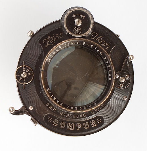

Przymierzam się od jakiegoś czasu do wielkiego formatu, zdobyłem ostatnio taki właśnie obiektyw.
Jako, że jestem absolutnie początkujący w LF mam pytania związane z użytkowaniem i obsługą.
Co oznaczają litery na pokrętle wyboru trybu pracy i czy można zmieniać ustawienia przy napiętej migawce?
Czy taki obiektyw sprawdzi się w 4x5? Mam starego mentora studio, którego staram się przerobić właśnie na taki format (nie mam do niego oryginalnych kaset i matówki).
Dagor 6.8 270mm compur - ustawienia

W trybach B i Z nie napina się migawki. Swego czasu na potrzeby sprzedaży nagrałem to:
https://www.youtube.com/watch?v=eHnQldREgHs
Może Ci się przyda, może jeszcze jej nie zepsułeś.
...tak, wystarczy. Jeśli resztę masz sprawną zapomnij o B ( który możesz z takim samym skutkiem uzyskać trybem Z / T).
Natomiast jeśli mogę się wtrącić - nie bardzo rozumiem sens "przeróbki" mentora na format mniejszy. W zasadzie taki zabieg nie niesie żadnych korzyści. Kasety bez problemu pojawiają się co jakiś czas w sieci , wystarczy być cierpliwym, co przy LF jest raczej cnotą nie do przecenienia i przyda Ci się nie tylko podczas fotografowania , ale również kompletowania sprzętu czy drobnych napraw. Kasety posiadają redukcje na rozmaite formaty mniejsze.
Matówki robisz sobie sam :) Podobnie jak płytki obiektywowe i inne drobiazgi i jest to spora frajda!
