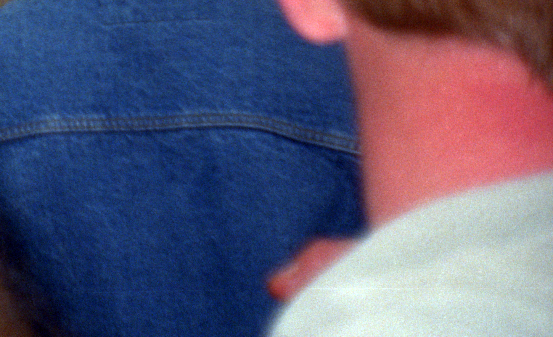

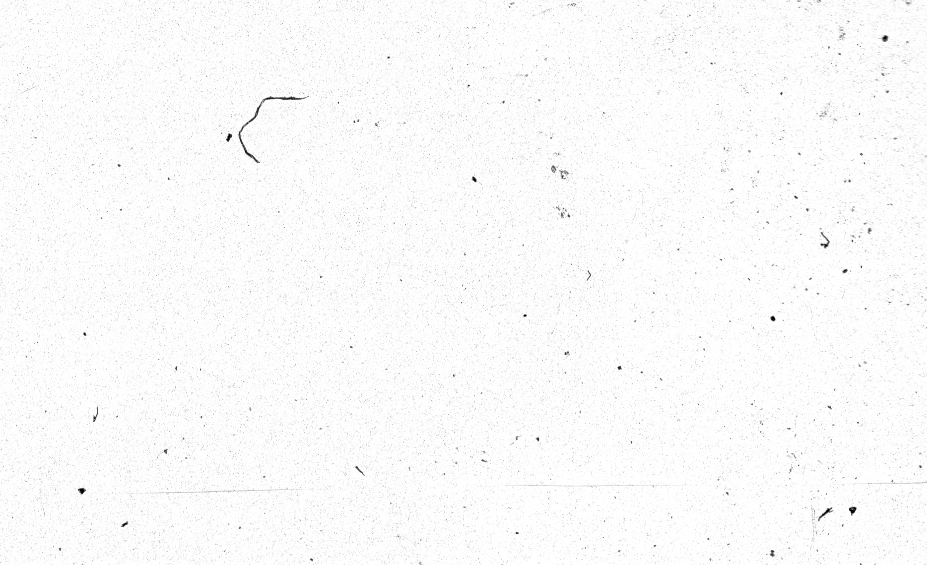

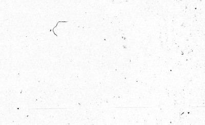

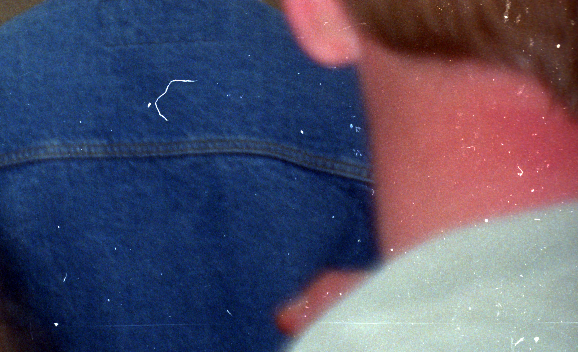

Ok, żeby nie być gołosłownym.
Funkcja ICE działa w podczerwieni. Skaner musi mieć taką możliwść inaczej nici z tego. Ale do rzeczy. W trakcie skanowania w podczerwieni program robi mapę uszkodzeń i zapisuje ją w kanale alfa pliku, potem na jej podstawie dodaje brakujące piksele i w tych miejscach, ale tylko w tych może nastąpić pogorszenie ostrości.
A w praktyce wygląda to jak na skanach. LS-4000 fragment klatki małoobrazkowej w rozdzielczości 4000 dpi z 4 krotnym próbkowaniem.
