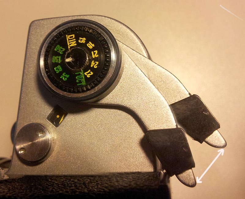

ostatnimi czasy, wpadł mi w ręce Kiev 60 mniej więcej z 1987r,
od razu rzuca sie w oczy luźna dźwignia naciągu migawki/filmu w zakresie przedstawionym na zdjęciu, nie wydaje mi się to poprawnym zachowaniem...
Czy ktoś z Was spotkał sie z taka przypadłością, czy jest to możliwe do naprawienia ew. regulacji ?
Druga sprawa, to demontaż dźwigni, zgodnie z instrukcją na kievaholics, trzeba odkręcić tarczę ISO odwrotnie do ruchu wskazówek zegara, ale tak naprawdę którą z tych części ? czy środkowe czarne kółko ze znacznikiem ? czy całą tarczkę ?
coś nie mogę tego ruszyć :(
będę wdzięczny za wskazówki

Witam
Tak powinno być. Ten luz jest przewidziany budową dźwigni i służy do włożenia kciuka
Co do odkręcania, to w pierwszej kolejności zewnętrzny czarny pierścień w kierunku przeciwnym do wskazówek zegara, czyli w lewo. Tarcza z wartościami ISO jest jedynie nałożona.
Powodzenia!
Powodzenia!
Ostatnio zmieniony 21 paź 2013, 15:47 przez Nagov Service, łącznie zmieniany 1 raz.
Bardzo dziękuję !
odkręcone ! :)
w takim razie jest nadzieja, że uda się wyregulować przesuw filmu :)
odkręcone ! :)

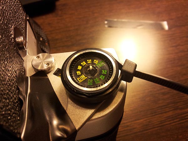

przy okazji podzielę się sposobem odkręcenia takich i innych pierścieni, gdzie twarde narzędzia mogą uszkodzić ich powierzchnię :)
naklejamy taśmę izoalcyjną, zakładamy trytytkę, zaciskamy i ciągnąc za końcówkę odkręcamy :)
działa podobnie jak klucz do odkręcania filtra oleju w samochodzie ;)

- technik219
- Posty: 3353
- Lokalizacja: ze wsi
Co? Widzę na zdjęciu, aleś mnie nazwą zaskoczył.tomograf pisze:trytytkę
Akurat to są rzeczy łatwe do odkręcenia i nie uszkodzenia. Mnie najbardziej trafia jak mam do odkręcenia płaską zupełnie schowaną w coś innego śrubkę z dwiema dziurkami, a czasami bez dziurek.technik219 pisze:Dotychczas odkręcałem przez pasek gumy.
...ja tego nie wymyśliłem
