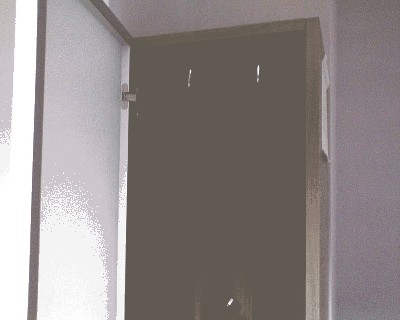

Używam coś takiego w ciemni. Zrobiona jest z powlekanej płyty wiórowej, ma aluminiowe drzwiczki z mleczną szybą. Na górze uchwyty na spinacze do negatywów, na dole kuweta, a po bokach filtry przez które krąży powietrze (jeden na dole, drugi na górze). Przy okazji wrzucę zdjęcia.
Proste a skuteczne. Może ktoś stosuje inne rozwiązania?

Zarówki grzewcze - wg. mnie chybiony pomysł. Za szybko film wysycha
Wymuszona wentylacja też - pył

Najlepiej zostawić negatyw w spokoju, żeby doszedł do siebie - bez wspomagania tzn. żarówki jako źródła ciepła, czy wymuszona wentylacja.
Ja zawieszam w łazience na noc.

Helios pisze:Zarówki grzewcze - wg. mnie chybiony pomysł. Za szybko film wysycha
Przecież to nie są żarówki 1000W, a wentylacja jest po to aby wymusić lekki ruch powietrza aby to ciepłe nie zbierało się u góry, a zimne na dole, tylko żeby temp. była w miarę taka sama "na różnych poziomach" szafy. Od zbierania pyłu są filtry. "Nie bój niiiiic." ;-)
W szafie suszę tylko w szkole kiedy nie mogę zostawić negatywu na noc. W domu suszę tak jak sławoj.

Ja i tak wole naturalną wentylacje, a nich sobie filmisko dochodzi w swoim czasie..

Jazonet w Łodzi w szkole za moich czasów była (chyba nadal jest) szafa grzewcza z lampami. I nikt jej nie używał bo od szybkiego wymuszonego schnięcia niestety zacieki się robią...

Tak to mniej więcej wygląda..
