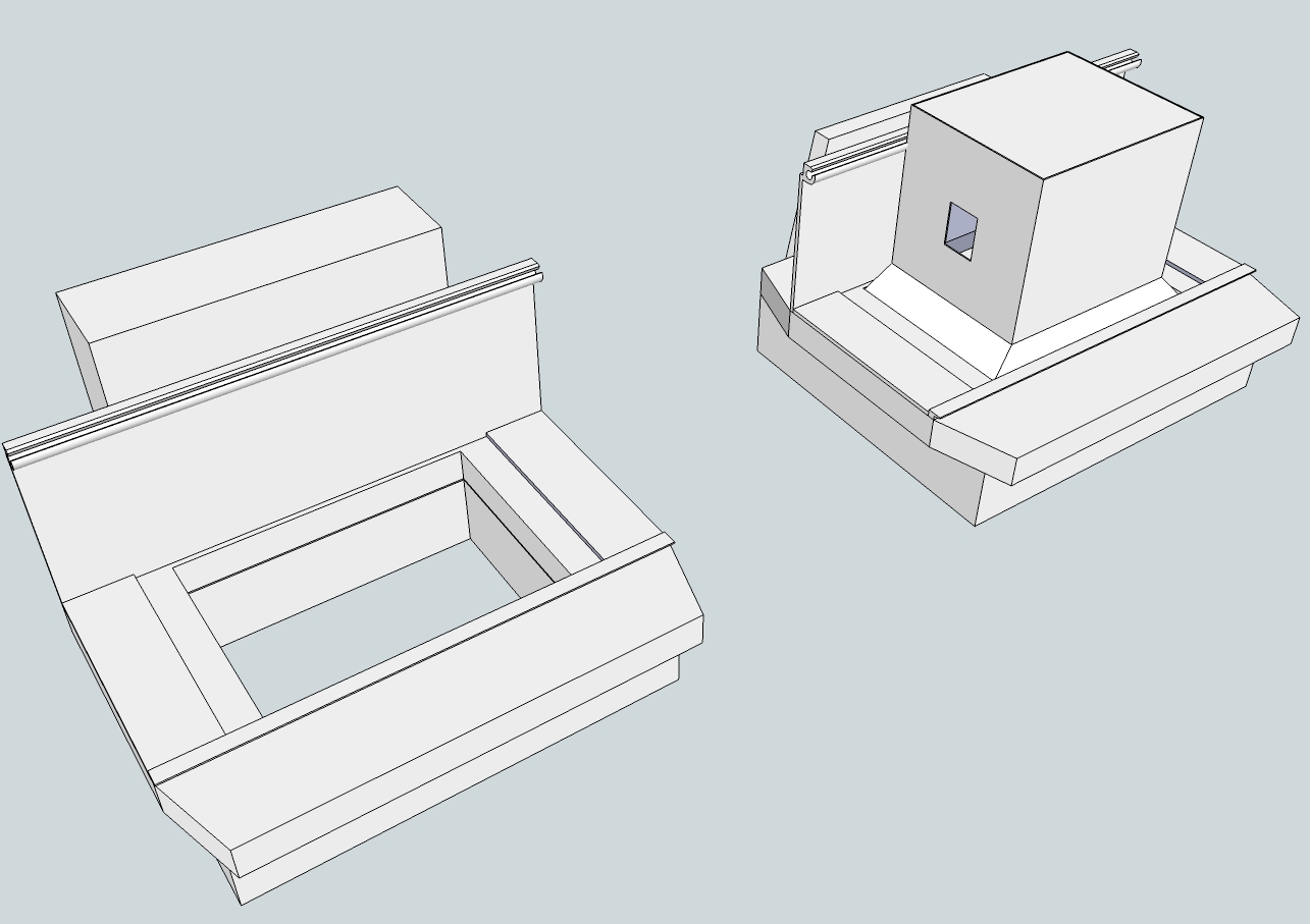

Właśnie projektuje adapter pozwalający na montaż głowicy Ilford Multigrade 500 do powiększalnika de Vere 507.
Czy ktoś z was robił coś podobnego?
Może macie jakieś sugestie?
pozdrawiam,
l
[ Dodano: Pią 30 Sie, 2013 ]
Problem jest mniej więcej taki:
- Ilford Multigrade 500 kryje maksymalnie 4x5 - de Vere 5x7
- u Ilforda pudełka mieszające światło opadają niżej niż podstawa głowicy
- głowica Ilforda waży z 2-3 kg a oryginalna 16 kg - jeśli waga nie będzie się zgadzać to sprężyna będzie ciągnąć w górę...
Rama powiększalnika jest narysowana na czarno, głowica na szaro, adapter na czerwono.
Czy ktoś wie gdzie zlecić precyzyjne gięcie blachy - rant pudełka mieszalnika (tam gdzie chwyta szkło - czyli u spodu) ma zagięcie o szerokości 2 mm. Nie da się tego zrobić w pierwszym lepszym zakładzie zajmującym się obróbką metali.
Głowica Ilford Multigrade 500 i de Vere 507

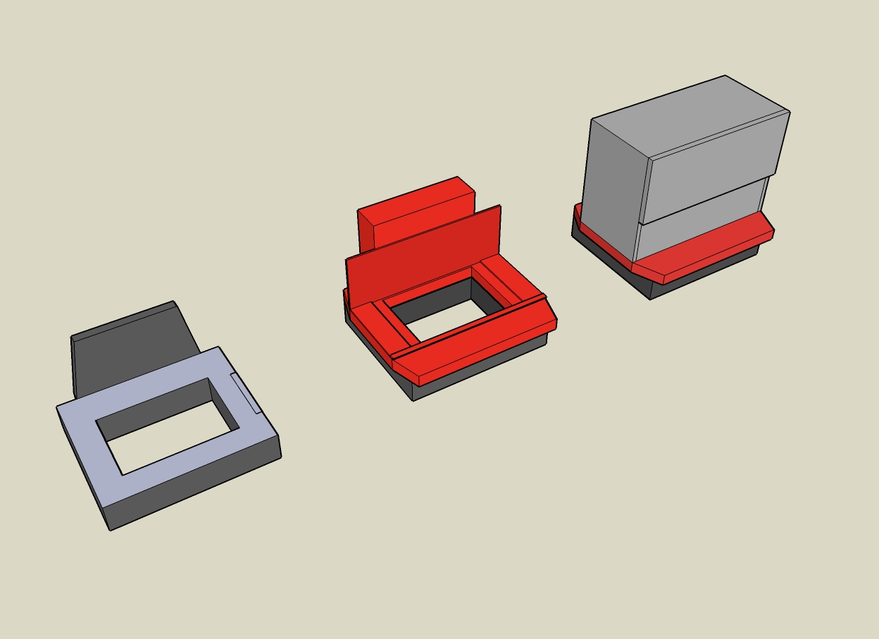

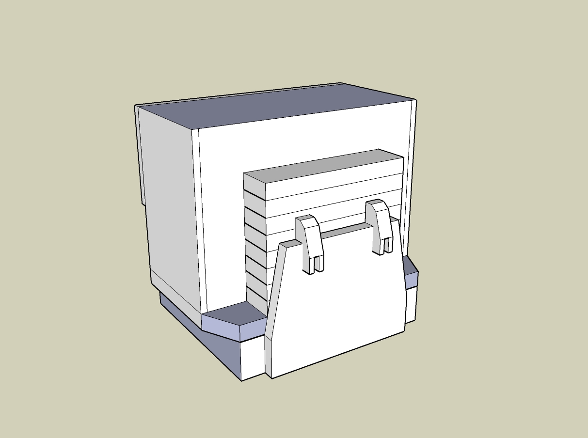

Mam taki odważnik ale wstępnie zdecydowałem się na inne rozwiązanie - za głowicą będzie kilka leżących na sobie odważników (na rysunku wraz z uszkiem do montowania). W razie potrzeby dodam lub odejmę kolejny.
Dzięki za informacje o pudełkach mieszających. Nie wiedziałem, że Ilford produkował też krótszą wersje - zawsze mnie dziwiło, że na niektórych zdjęciach głowica leży bezpośrednio na karetce.
Właściwie mógłbym przyciąć pudełka - wtedy nie muszę robić grubej podstawy (2 cm blacha w której trzeba precyzyjnie wyciąć otwór), co pewnie miałoby wpływ na koszta. Tyle, że wtedy powinienem na nowo przygotować wnętrza pudełek (biała tektura, srebrny odbłyśnik). Z drugiej strony gruba płytka to dodatkowa waga i solidna podstawa dla całego urządzenia.
Czy wiesz może w jakich zakresach pracują filtry do głowicy? Chodzi mi o długości fal dla filtra niebieskiego i zielonego - producent milczy, konkretnych informacji w sieci nie znalazłem.

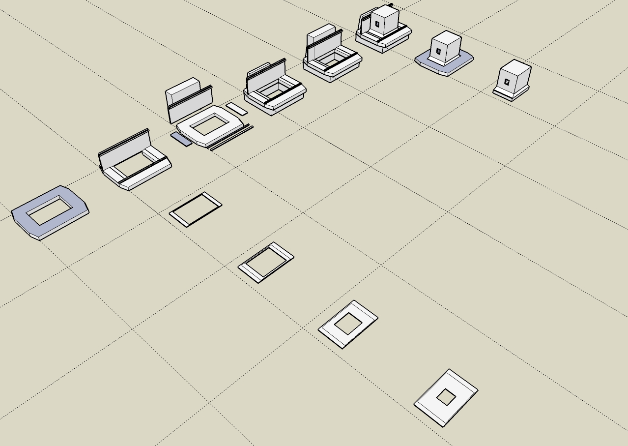

Po konsultacjach z firmą, która ma mi ten adapter zrobić nastąpiła zupełna zmiana koncepcji. Wychodzi na to, że sensowniej będzie podnieść halogeny.

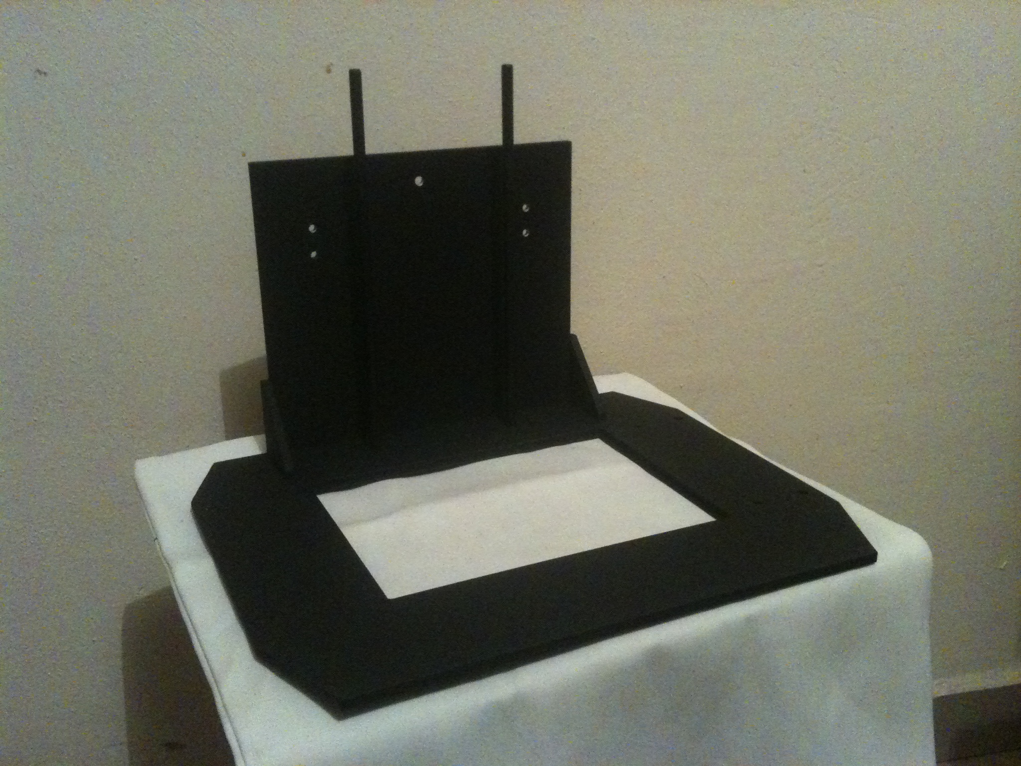

Zmiany, zmiany, zmiany.
Adapter będzie na cieńszej podstawie. Przerobiona zostanie również oryginalna podstawa głowicy Ilforda (przycięta do formatu 5 x 7).
Blachy są już gotowe, odważniki też, podstawa przycięta, wkładki do mieszalników na różne formaty też. Wszystko jest już pomalowane.
Czyli na dzień dzisiejszy sprawy maja się tak:
