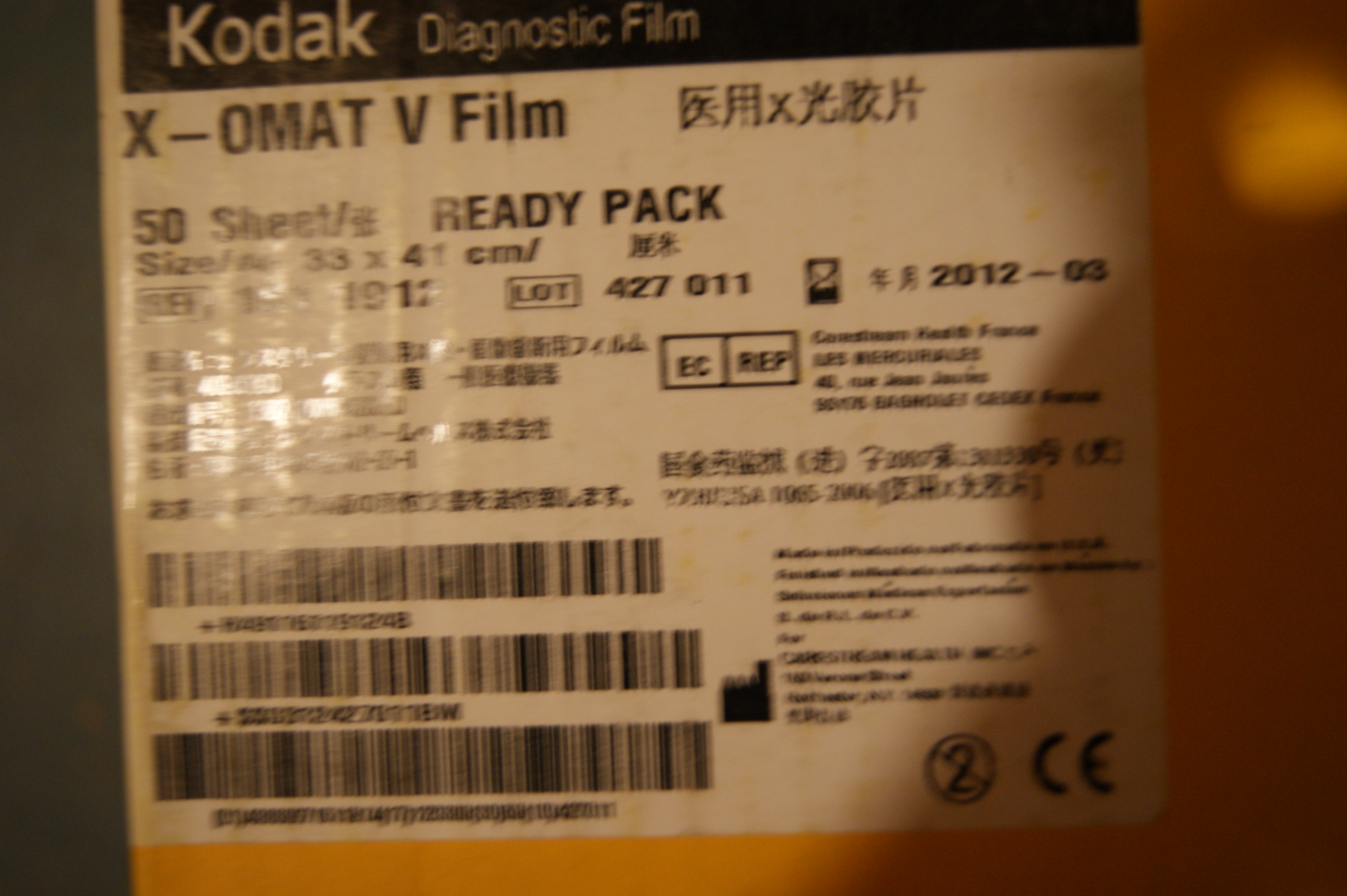

Witam
może z użytkowników zna te błony i możne się podzielić informacjami na ich temat
tzn: jaka maja czułość w czym ich wołać z jakim czasie itd wszelkie info mile widziane
x-rey czy nie
