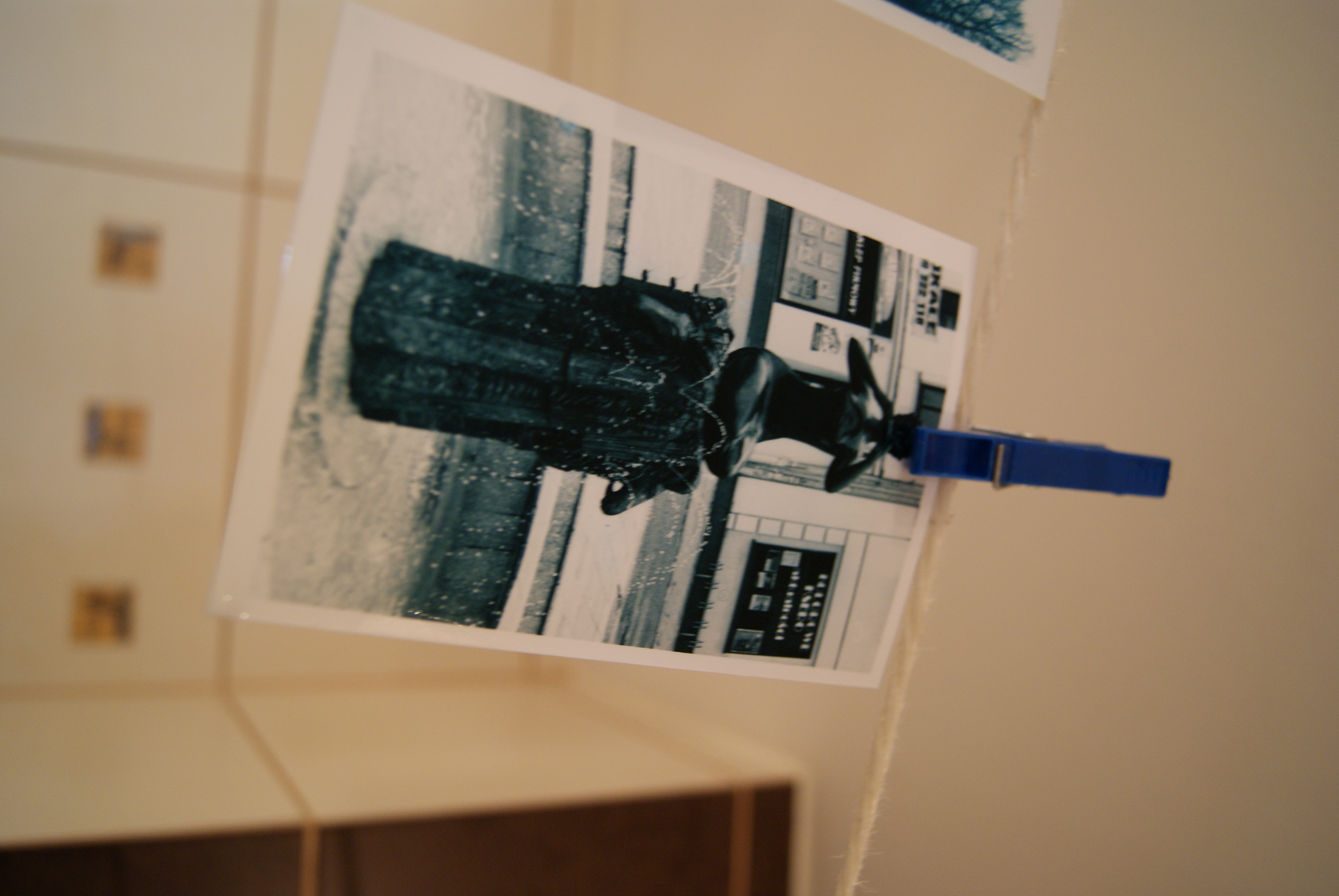

Chciałbym tonować. barwić odbitki. Są w sprzedaży tonery, Niebieski, błękitny, Brązowy i Czerwony. Moje pytanie jest następujące, czy ktoś z was się w takie coś bawił ?, Jak to w ogóle działa, jeśli ktoś ma jakieś przykłady zdjęć tonowanych to fajnie by było jak by wstawił. Jeśli ktoś ma dostęp do przepisów na toner niebieski był bym bardzo wdzięczny

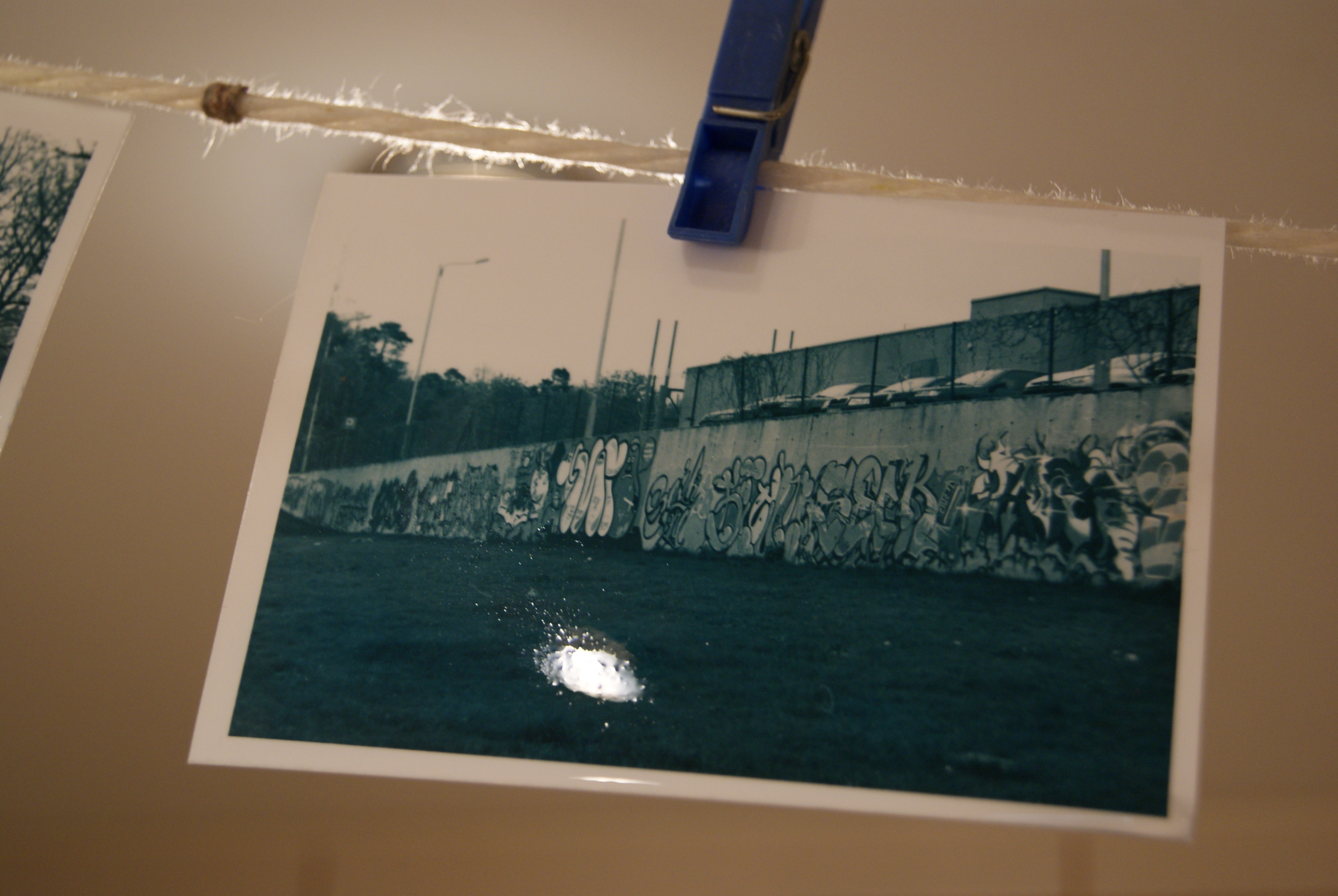

kupiłem zestaw, a raczej paczuszkę, fajny efekt, bardzo mi się podoba, ale 28zł za paczuszkę ?, taniej wychodzi zamówienie tych 3 odczynników, w skład wchodzi żelazicyjanek potasu, kwas szczawiowy i dichromian potasu
