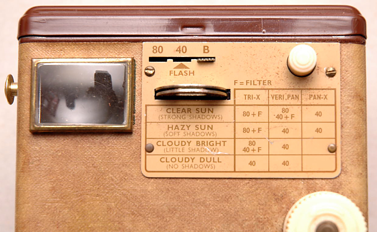

Sebastian
Posty: 33
Rejestracja: 28 lut 2007, 21:19
Lokalizacja: Manchester
Post autor: Sebastian »
Spokojnie możesz włożyć 120 z negatywem a zwijającą szpule z 620 i działa bez problemu, na dole musi być, od 620 bo mechanizm do zwijania jest do niej przystosowany, plastikowej 120 nie zwiniesz, moje Brownie Flash B używałem jedynie z lampą inaczej to loteria.
Ta tabliczka może coś wyjaśni.

Sebastian pisze:moje Brownie Flash B używałem jedynie z lampą inaczej to loteria.
Fajny ten model B...i ta lampa. Chyba zacznę je kolekcjonować. Nie ma dnia abym chociaż raz nie miał mojego Brownie w dłoni.
Co prawda flasha nie mam, ale tabliczka sie przyda. Dziękuję. Będę musiał wyczuć ten sprzęt, a potem nauczyć sie go na pamięć.
