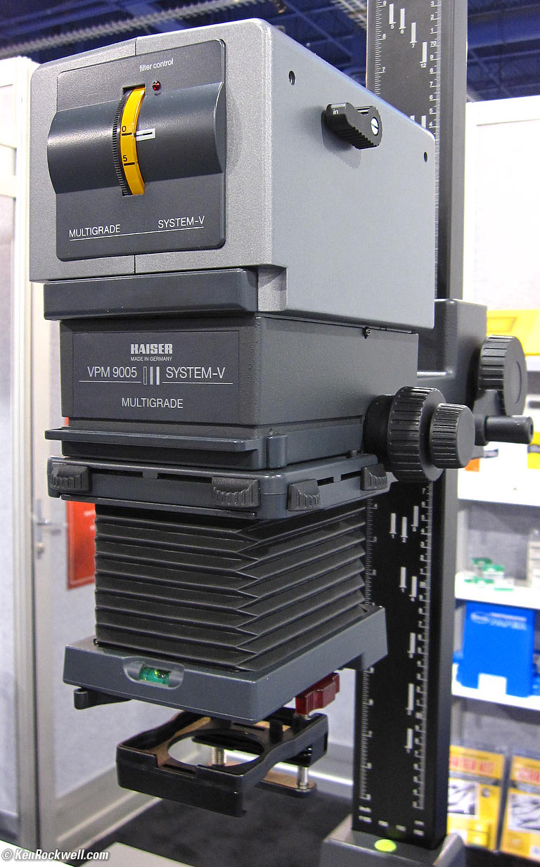

zasadniczo głowica MG i kolorowa działają na tej samej zasadzie (dyfuzor -- mieszacz). z tą różnicą, że w głowicy kolorowej masz trzy pokrętła, dla cyjanu, magenty i żółtego, a w głowicy MG masz jedno - odpowiedzialne za gradację. zmienia ono barwę światła od żółtego (00) do purpurowego (5). na przykładzie kaisera 9005 wygląda to tak:

ta do czarno-białych papierów, czyli górna czyli MG, ma jedno pokrętło. skala odpowiada gradacji papieru, jak pisałem od gradacji 00 (żółty) do gradacji 5 (purpurowy).
a kolorowa głowica, powiedzmy że została w pewnym sensie zaadoptowana do fotografii czarno-białej, ale w tym przypadku używa się pokręteł żółtego i purpurowego.
czyli jednym zdaniem, jedno pokrętło w głowicy MG, zastępuje dwa pokrętła w głowicy kolorowej.
