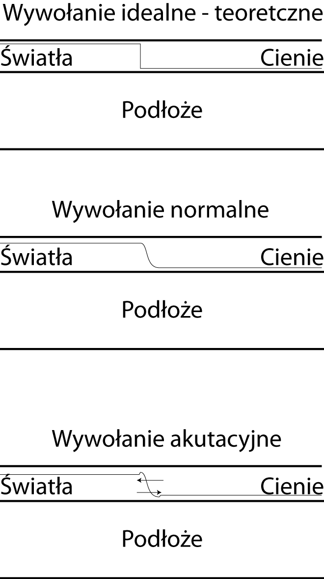

Akutacja to powolne wywoływanie z minimalnym poruszaniem w mocno rozcieńczonym wywoływaczu. To pewnie wiesz, ale wolałem napisać, żeby nie było nieporozumień.
Chodzi o to, że w trakcie wywoływania wywoływacz nierównomiernie się zuzywa w zależności od miejsca które wywołuje. Czyli tam gdzie są cienie zużywa się słabo, tam gdzie światła mocno (piszę o światłach i cieniach sceny). Z jednej strony wpływa to na wyrównawcze działanie, a z drugiej poprzez dyfundowanie wywoływacza w emulsji na wyostrzenie, na granicach między jasnym, a ciemnym powstaje dodatkowe zwiększenie kontrastu odbierane jako wzrost ostrości.
A więc i XTol i D-76 i inne do tego się będa nadawały. Ale nie rozcieńczamy 1:100, tylko 1:7. I należy pamiętać o minimalnej ilości reduktora.
Z dobrymi wynikami w D-76 wywoływałem 1:7 (50:350). Czasów Ci nie podam, bo było to ze 20-30 lat temu, gdy podstawowym filmem był Fotopan FF, Foto 65 i od święta HL-ka.
Pozwoliłem sobie na graficzne zobrazowanie, obu występujących tu zjawisk. Wywołanie wyrównawcze i akutacyjne, bo są one ze sobą nierozerwalnei związane.
