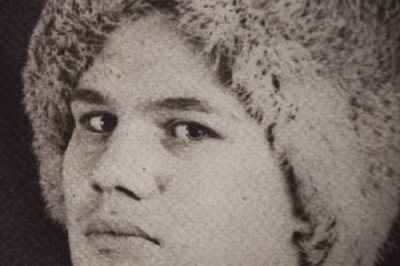

Faktycznie, ta faktura jakaś strasznie widoczna jest. Takiego papieru jeszcze nie widziałam. a to, ze odbitka taka gęsta... to moim zdaniem właśnie dlatego, że nie klejowany.
poniżej umieszczam około 1/4 wycinka odbitki a4 klejowanego ałunem chromowym zmieszanym z żelatyną. faktura samego papieru nie jest aż tak agresywna i widać szczegóły. jest to oczywiście spore powiększenie. W mniejszym rozmiarze jest całkiem ostre.
