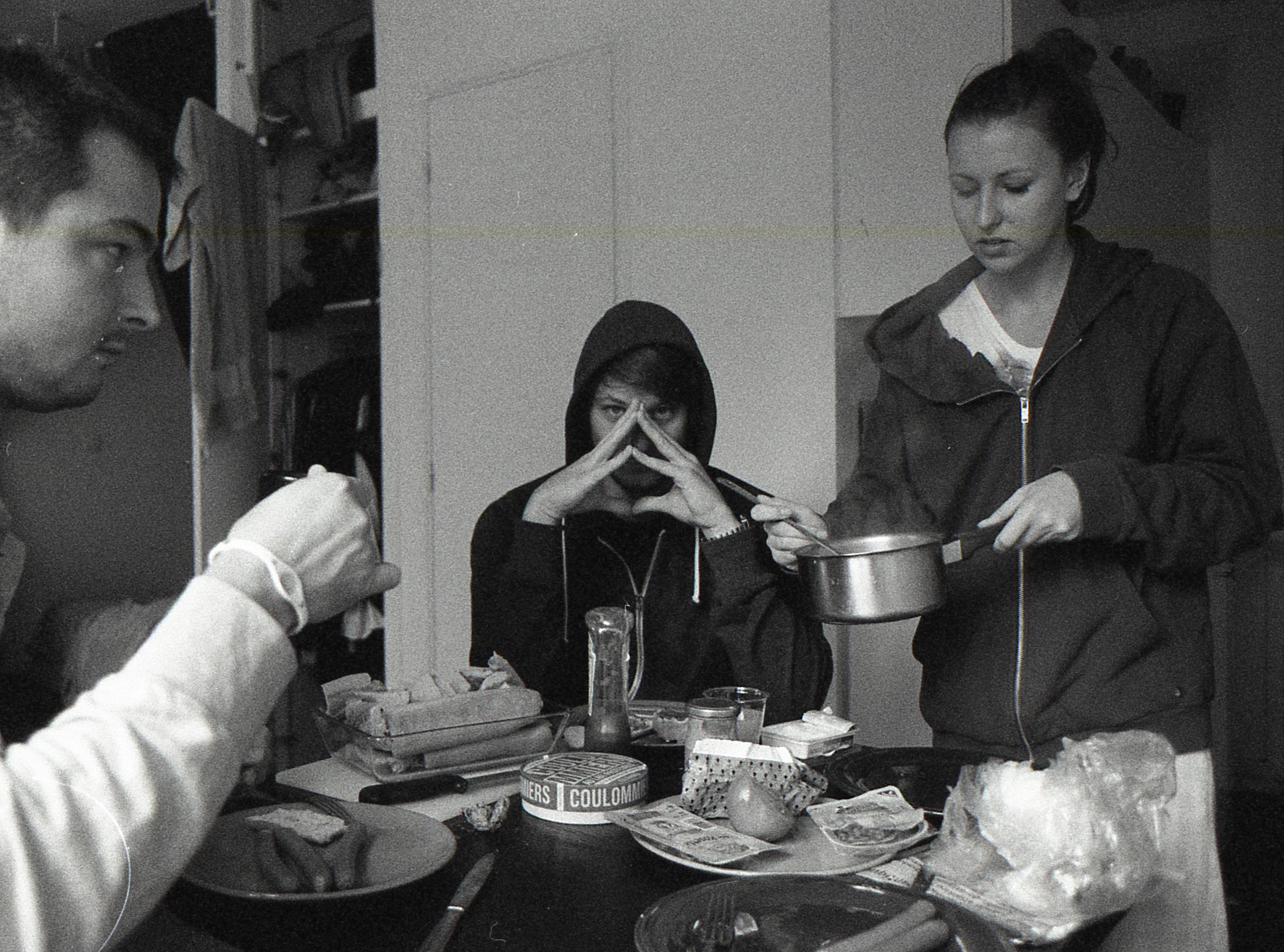

Witam,
Tydzien temu kupilem skaner epson v330 i wywolalem wlasnorecznie 3 filmy:
Ilford Delta 100
Ilford Delta 400
Ilford 3200
http://imageshack.us/photo/my-images/266/img025bt.jpg/
Po lewej stronie zdjecia mozna zauwazyc zolta linie. Pojawia sie ona na wiekszosci zdjec :
http://imageshack.us/photo/my-images/254/img015ts.jpg/
i
http://imageshack.us/photo/my-images/839/img022rz.jpg/
Po spojrzeniu na klisze nie widac na niej zadnych linii.
Czy wiecie w czym moze byc problem??
z gory dzieki

sława!
zacząłbym od rozkręcenia pokrywy i wyczyszczenia dokładnego szyby.
dolną szybę też dobrze przeczyścić byłoby.
Dokładnie jak radzi rbit9n, To jest brud na szybie w miejscu gdzie się skaner kalibruje czyli na początku, lub brud na samej lampie. Dla tego jest ona porsta i występuje w tym samym miejscu.
Na marginesie. Na negatywach cz-b nie występują kolorowe paski. Więc taki efekt musi być winą skanera.
aaa tera ;) widzę ! dostrzegłem też na poprzednich. czyszczenie nie zaszkodzi, choć przyczyna może być gdzieś indziej. gdyby to było zabrudzenie, wszystkie zdjęcia miałby extra dodatek. problem może być bardziej złożony i dotyczyć - nie wiem czy fachowo się wyrażę - elementu skanującego(dioda, optyka)
