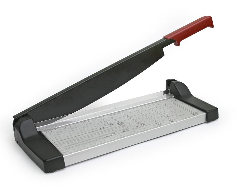

dinderi pisze:Gilotyna do papieru + szablonik z płyty wiórowej. Kwestia organizacji i można to robic po ciemku.
To znaczy jak to robisz? Możesz podać kilka szczegółów technicznych? :)
W zasadzie kolega J.A. opisał dokładnie, schemat
Ja docinałem 8x10" do rozmiaru 4x5". Czyli ciąłem najpierw na pół wzdłuż, potem na pół w poprzek. Szablon był zrobiony tak, że dostawiałem gilotynkę lewa stroną do listwy i cięcie wzdłuż. Potem do tej samej listwy dostawiałem szablon dla cięcia w poprzek i do niego gilotynkę.
Trzeba zmierzyć szerokość "stolika" gilotynki. Ja mam podobną w konstrukcji, z tą różnica, że moja ma wąski stolik i już jakieś 25 lat na karku :). http://www.niszczarki.org/images/ga45_1.jpg
Potem dopasować szerokość listwy z ogranicznikiem do brakującego rozmiaru stolika.
