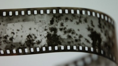

Jestem po pierwszych eksperymentach z foton super orto. Załączam pliki z zdjęciem negatywu. Pojawiły mi się jakieś dziwne czarne artefakty na negatywie. Z czego one wynikają z mojego błędu podczas wywoływania czy po prostu ten film jest tak stary że już do reszty się zepsuł. Próbowałem recepty kolegi parę postów wyżej rodinal 1:100 13 min 20 stopni naświetlony na 12ASA
pasiasty
Posty: 217
Rejestracja: 23 lis 2011, 15:57
Lokalizacja: Praha
Post autor: pasiasty »
dugi1985 pisze:Jestem po pierwszych eksperymentach z foton super orto. Załączam pliki z zdjęciem negatywu. Pojawiły mi się jakieś dziwne czarne artefakty na negatywie. Z czego one wynikają z mojego błędu podczas wywoływania czy po prostu ten film jest tak stary że już do reszty się zepsuł.
Ja bym to nazwał "efektem artystycznym", przy odrobinie szczęścia stworzysz nową gałąź w sztuce ;)
A przy wyznaczaniu czułości warto wziąć pod uwagę dla jakiego światła, z dziennym czy błyskowym będzie o kilka stopni wyższa niż z żarowym.

Żebym wiedział gdzie te ciapy wyjdą to można by to jeszcze jakoś zaplanować :P Zawsze robię zdjęcia przy świetle zastanym poza domem :P No chyba że nocne w mieście to są latarnie. Zostawię resztę tej puszki jak naprawdę nie będę miał co robić. Chyba że ktoś chce to wiadomość na pw
Jak to mówią: "Jak stare to tylko wino i skrzypce". Kobiety i... materiały fotograficzne - tylko młode :mrgreen:
