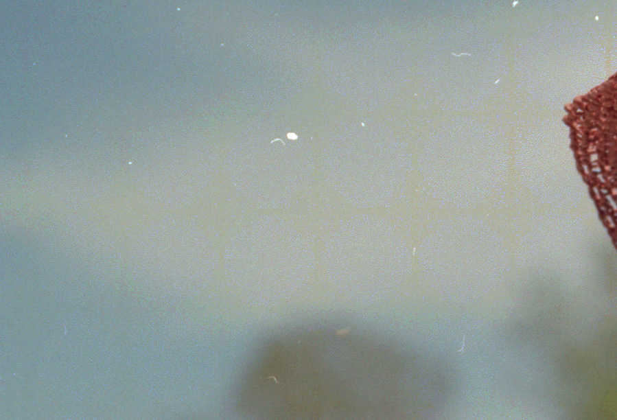

Post autor: Pikusław »
Na niektórych klatkach na różnych negatywach zauważam czasem taką "kratkę", która występuje w jaśniejszych miejscach. Na kolorowych filmach jest ona żółtawa. Co to jest i jak ewentualnie tego uniknąć w przyszłości? Podejrzewam jedynie, że ten efekt może mieć związek z przepaleniem lub przewołaniem.
Magazynuję wiedzę i filmy
przemur
Posty: 498
Post autor: przemur »
Interpolacja (albo artefakty kompresji JPG). Aby jej uniknac skanuj w natywnej rozdzielczosci skanera i nie zapisuj skanu bezposrednio do JPG tylko TIFF. Jesli to nie pomoze, to pewnie gdzies jest feler w procesie obrobki cyfrowej zdjecia.
Pikusław
Posty: 331
To jest wycinek właśnie z tiff-a skanowanego w 48bit HDR. I wiem, jak wyglądają artefakty jpg, zatem ta teoria odpada. Kratę widać równie wyraźnie na pliku tiff, jak i jpg. Poniżej wycinek ze skanu kolorowego filmu:

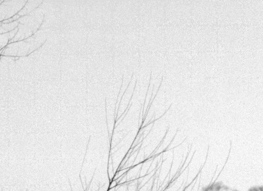

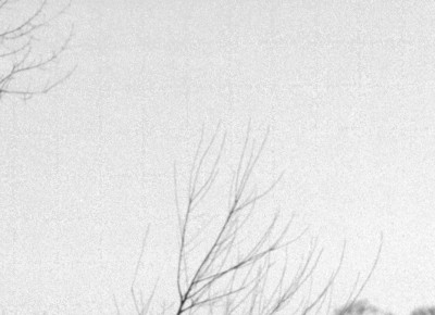

A jak wygląda faktura płytki dociskającej negatyw do okienka formatowego? Czy nie jest przypadkiem wysztancowana w kropki, które mogą działać jak mikrosoczewki?
Posty: 10546
Pikusław, a zadałeś sobie trud zobaczenia czy to jest na negatywie? Bo mam nieodparte wrażenie, że jednak to wina digitalizacji jak sugeruje przemur.
Pikusław
Posty: 331
Hmmm, bez lupy niewiele zobaczę, zjawisko to zaobserwowałem na negatywach kolorowych a to BW to był pierwszy taki przypadek. Negatywu mi nic nie dociska, ramka trzyma go pomiędzy szybkami.
Ze względu na regularność, wręcz "cyfrowo doskonałą" ;-), negatyw byłby moim ostatnim podejrzanym.
Co do artefaktów kompresji - JPEG dzieli zdjecie na bloki, bodajżę 8x8 pikseli. Czasami na ich krawędziach mogą pojawić się nieregularności.
Ale tutaj to raczej napewno jest kwestia interpolacji (jej metoda zapewne też dzieli sobie obraz na bloki, choć pewnie trochę większe, ale gdzies po drodze w wyniku jakiegoś błędu zaokrąglenia powstaje takie "coś").
Być możę to wina skanowania w HDR? Próbowałeś wyłączyć tę opcję? Jakiej rozdzielczości używasz do skanowania? Po exifach wnoszę że to V500. Probowales skanowac zdjecie na 6400 albo 3200 dpi?
Pikusław pisze:Negatywu mi nic nie dociska, ramka trzyma go pomiędzy szybkami.
Nie chodzi mi o skanowanie. Chodzi mi o płytkę dosiskową w aparacie :-)
