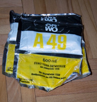

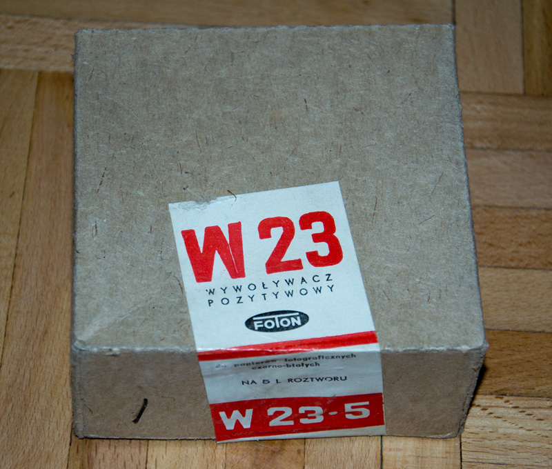

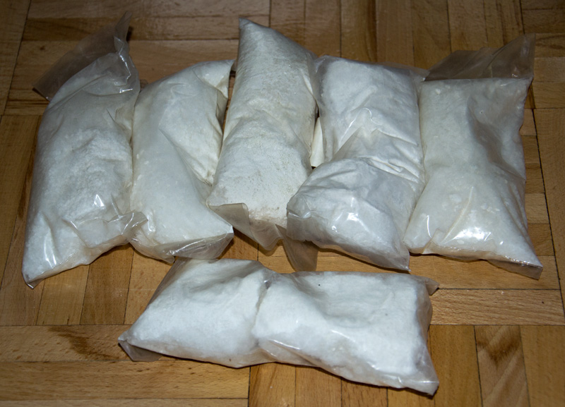

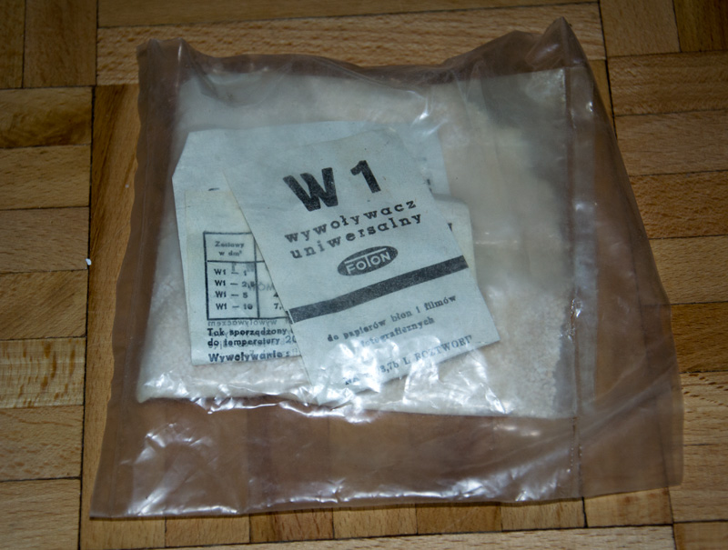

Dostałem od teścia trochę prochów jak na poniższych zdjęciach. Ich ważność upłynęła odpowiednio: W-23: 20 luty 1981, W-1: 3 listopad 1981. Nie wiem jak stare jest Orwo A-49, na opakowaniach jest wytłoczone 010815C. Nie wiem też co to są te prochy w niepodpisanych woreczkach (krystaliczne, już trochę zbrylone). Teść nie pamięta. Jedynie datować można to coś na początek lat '80. Może ktoś pamięta/wie co to? Czy te wywojki przydadzą się jeszcze do czegoś czy lepiej dać se siana?

Proszkowa chemia jest ogólnie trwała o ile ie miała jakichś wpadek, np zamoczenie. Na twoim miejscu na pewno sprawdziłbym wywojki pozytywowe, można zawsze rozrobić i kawałek papieru poświecić na test. Jak dział to ok i używać, jak nie to wylać. Chemie do negatywów też można przetestować ale tu chyba będzie ciężej z trafnym określeniem stanu.
Co do niepodpisanej chemii- ja bym strzelał w utrwalacz (tiosiarczan jakiś), który jest trwała, ale to zbrylenie może sugerować niezdatność do "spożycia". Tu oczywiście tylko gdybam, ale też można zrobić prosty test: rozpuścić trochę kryształków w niewielkiej ilości wody i zanurzyć w tym kawałek filmu.

A-49 na 0,6l roztworu roboczego, bardzo fajny wywoływacz. Po roztworzeeniu powinien być słabiutko malinowy i krystaliczny.
Nie opisane to jak wyzej. Na 99% U1 na 1litr do papierów lub 0,75 litra do filmów. Tak Bydgoszcz na początku lat 80-tych go konfekcjonowła.
To zbrylenie jest żółtawe? Albo w całym proszu wśród kryształów przypominających cukier jest żólty proszek? Jeśli tak to do wywalenia. Nie da sie go roztworzyć - choć warto sprawdzić czy mam rację - będzie mętny i będzie śmierdział zgniłymi jajami.

J.A. pisze:To zbrylenie jest żółtawe? Albo w całym proszu wśród kryształów przypominających cukier jest żólty proszek? Jeśli tak to do wywalenia
Miałem tiosiarczan w podobnym stanie, z zestawu w którym się znajdował (Fotoncolor) można było wywnioskować że termin ważności upłynął w 1981. Po rozpuszczeniu działał, wystarczyło dłużej potrzymać w nim negatyw ;)

rayman pisze:Miałem tiosiarczan w podobnym stanie, z zestawu w którym się znajdował (Fotoncolor) można było wywnioskować że termin ważności upłynął w 1981. Po rozpuszczeniu działał,
Sam tiosiarczan, a taki jest w zestawie do obróbki materiałów barwnych, jest bardziej trwały niż z kwaśnym siarczynem sodu używanym jako "zakwaskka" do materiałów cz-b.

Tak. Utrwalacz. Jak pisałem, jeżeli po roztworzeniu będzie klarowny - jak woda - to jest ok. Jak będzie mętnawy, a tym bardziej będzie śmierdział, to do wylania.
czasami zaraz po rozpuszczeniu może być mleczny, ale w ciągu kilku minut sklaruje się. To mikroskopijne bąbelki powietrza - zaczyna się klarować od dna stopniowo do góry. Nie wylewaj więc od razu, tylko trochę odczekaj. Jak się nie sklaruje w ciągu 5 minut od całkowitego rozpuszczenia to do wylania. W skrajnym przypadku zepsucia na powierzchni może pływać żółty osad i śmierdzi.

O, kolejna fajna rzecz warta zapamiętania :D Dzięki. Jeszcze jedno: czy orwowski A-49 różnił się jakoś od dzisiejszych A-49? Innymi słowy - czy mogę się kierować instrukcjami wołania dla tego typu wywoływacza dostępnymi na digitaltruth.com?
Magazynuję wiedzę i filmy
Posty: 10546
Nie wiem czy się różni, ale nigdy nie udało mi się powtórzyć starych sposobów w nowych wywoływaczach. Więc zapewne sie różni. Mało tego. Różni się równiez od agfowskiego odpowiednika.
Pikusław pisze:czy orwowski A-49 różnił się jakoś od dzisiejszych A-49
Czymś tam na pewno się różni. ORWOskie A-49 po rozpuszczeniu były różowe, ale już A-49 firmowane przez Calbe było żółtawe, chociaż czasy zostały te same. Na pierwszy rzut zastosowałbym czasy z ORWO i potem ewentualnie lekko skorygowałbym. Podstawowa rzecz, to nie stosować czasów Atomalu Agfy i tym bardziej Atomalu FF do A-49, bo te wywoływacze są na pewno różne.
